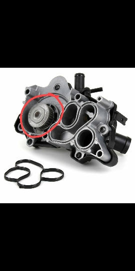

Hocam yüksek ihtimalle devir daim pompasında işaretlediğim bölümdeki parçadan geliyor. Aynı ses sorununu komple devir daim pompası ve triger sesi değiştirerek çözdük.
