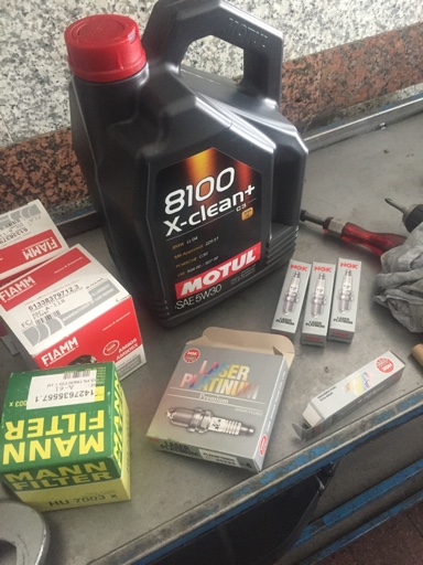

Aldığınız mann filtrelerin sahte olup olmadığına dikkat edin. Geçen hafta aracıma yağ bakımı yaptırdım. Yağ olarak Motul x clean+ kullandık. Buji ve mann yağ filtresini kendim Bmw parçacısından aldım. Bakımı yapan servis Sahibi arkadaşım. Filtreyi eline alır almaz çakma olduğunu söyledi. Contası resmen kayış gibi esnek değildi, filtrenin üstünde yazılar aynı ama filtrede orijinallik hissi yok, kutunun sarı ve yeşili soluk. Aldığım yeri aradım hiç itiraz etmediler, biz İstanbul’da toptancıdan alıyoruz deyip bilmiyoruz ayaklarına yattılar. Götürüp iade ettim özür dilediler, aldığımız yere söyleyeceğiz dediler. Başka yerden hengst alıp kullandık.
