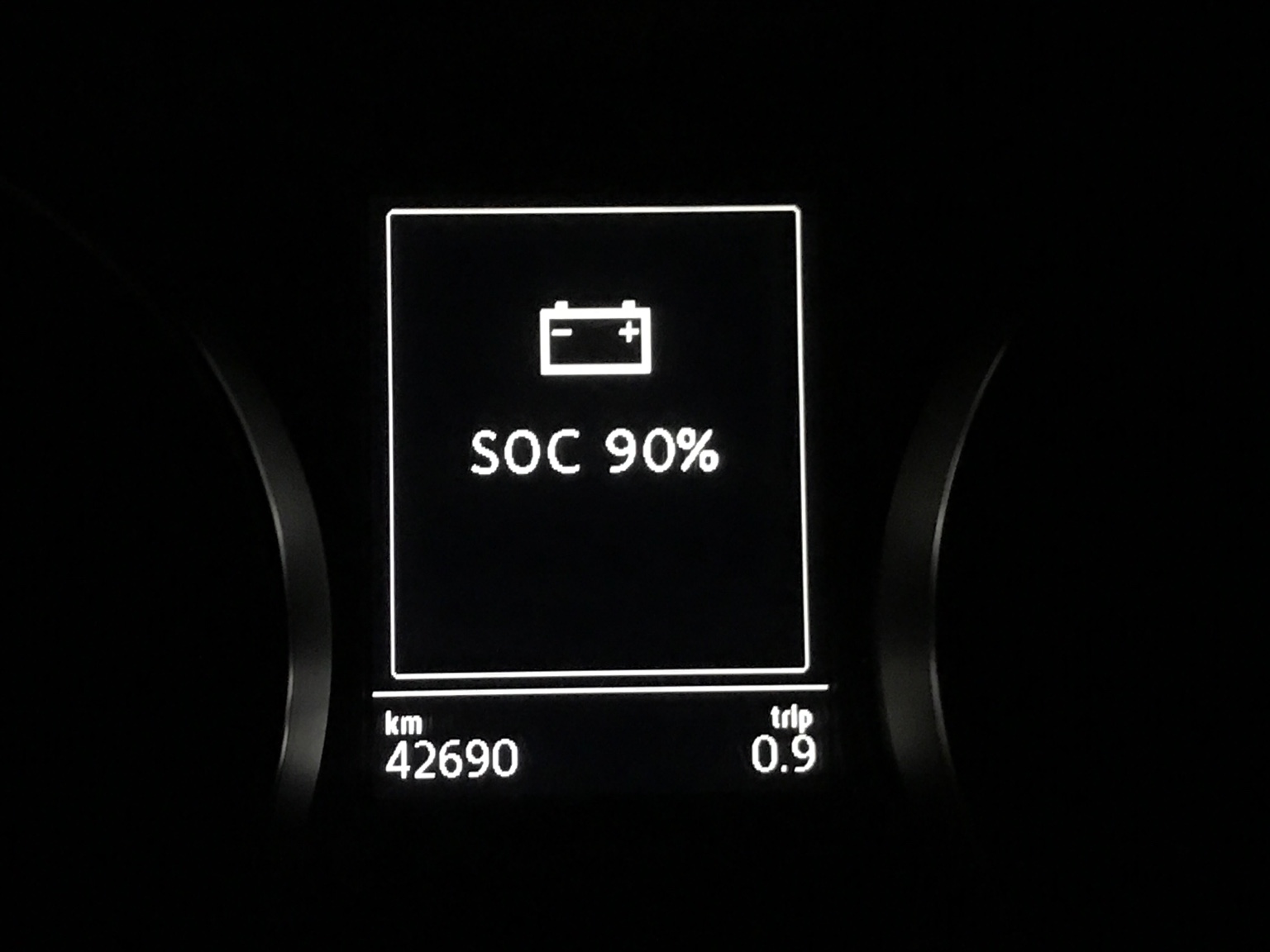

Ben de bu akşam baktım, %90 gösterdi. Arabam yarın 4 yaşını dolduracak, bildiğim kadarıyla aküsü daha önce değişmedi. 4 yıllık araçta akünün %90 dolu olması şaşırttı beni açıkçası..

Pazar günü aracı öğlen kullandığımda her hangi bir uyarısı yoktu ancak akşam üzeri tekrar kullanmak istediğimde akü zayıf uyarısı verdi ve çalışmadı (1.2 manuel). Akü seviyesine baktım %10 görünüyordu. Kaskoyu aradım gelip aktarma yaptılar %15 oldu ve akünün bittiğini, aracı kapatmadan 1 saat çalıştırmamı, bu arada akü almamı söylediler. Ben de pazar günü açık olan bir yer aradım çok da seçme şansım yoktu. Şaşmazda Michelin bayi buldum ve oraya gittim. Mutlu Akünün 63 amper olan EFB modelinden taktırdım. EFB olan başka akü de yoktu. Normalde aracın üzerinden çıkan akü 59 amper. Şu an sorun yok %90 akü. Ancak sonra başka bir sıkıntı olur mu bilmiyorum amperi biraz yüksek oldu.
