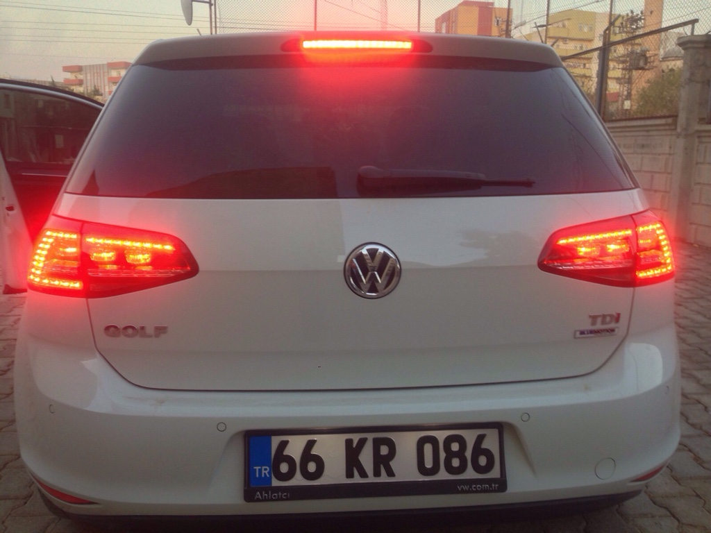

Bu arada benim de aracımda bagaj içi ışıkları frende dışlarla beraber yanıyordu ve hatta üçüncü stop lambası yanıp sönüyordu. Tercih meselesi elbette ama ben böyle çok beğeniyordum :)

Az once yaptim bu kodlamayi. Farlar kapali ikende frene bastigimda bagaj kapagindaki kisimla beraber yaniyor artik fren lambasi. Yani parklar farlar kapali olsada frene bastigimda bir butun olarak yaniyor stoplar. Ayrica bagaj kapagindaki kisimlarda daha parlak yaniyor fren esnasinda. Cok hosuma gitti. Emege gecenlere tesekkurler.

Bagaj kapağı ile dıştakilerin aynı olması lazım normalde. Değerini düşürerek aynı seviyeye getirebilirsiniz.
