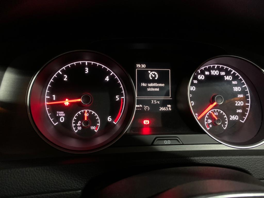

Hazır oraya  kadar gitmişken kafamda olan Hız sabitleme ve Ayak Aydınlatmayıda aradan çıkarmak istedim..

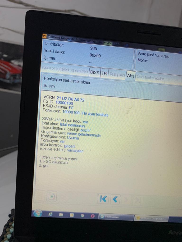

  • Hız Sabitleme : Parça konusunda Ender Elektronik yardımcı oldu

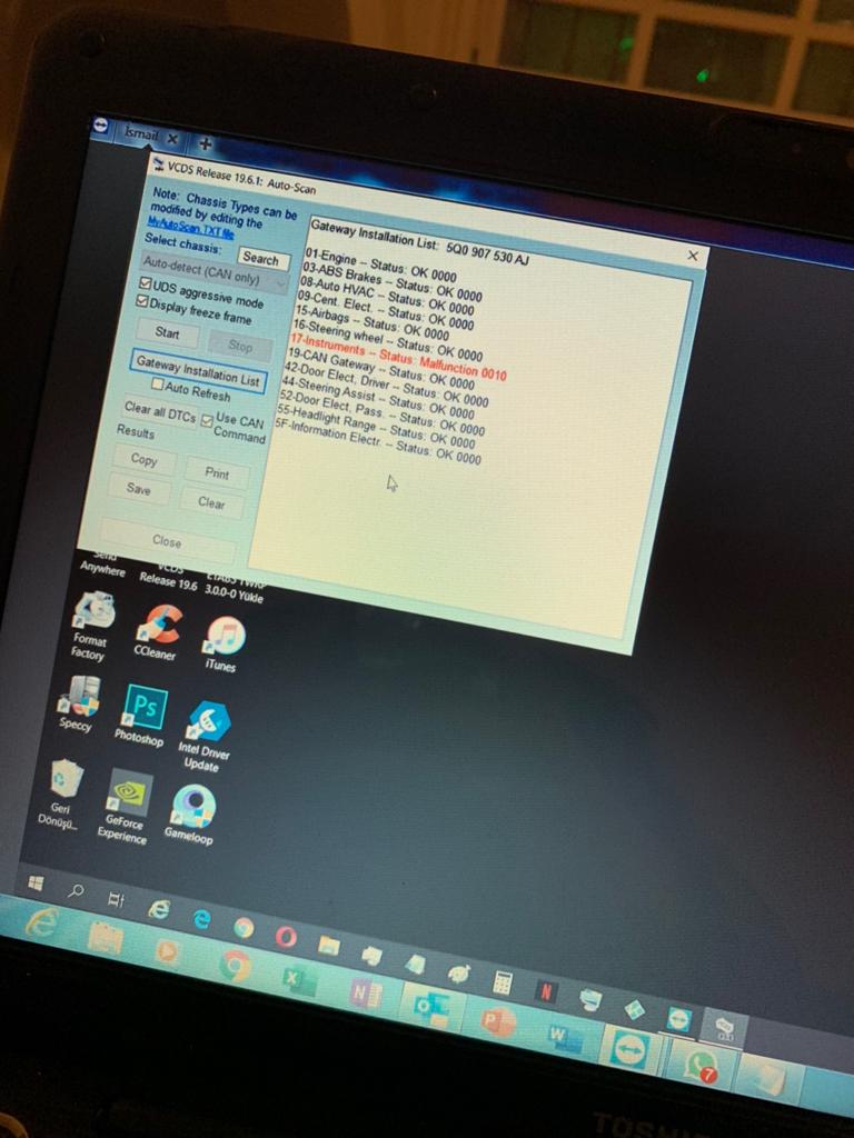

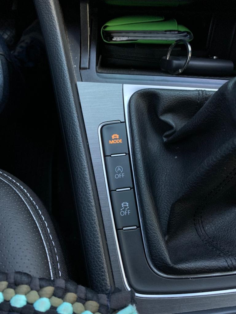

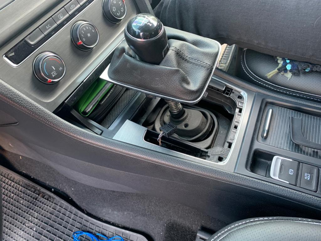

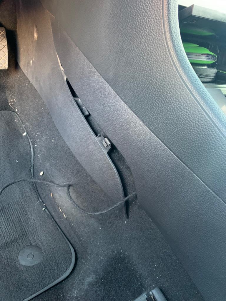

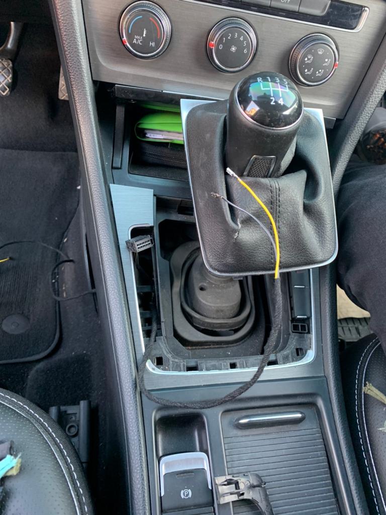

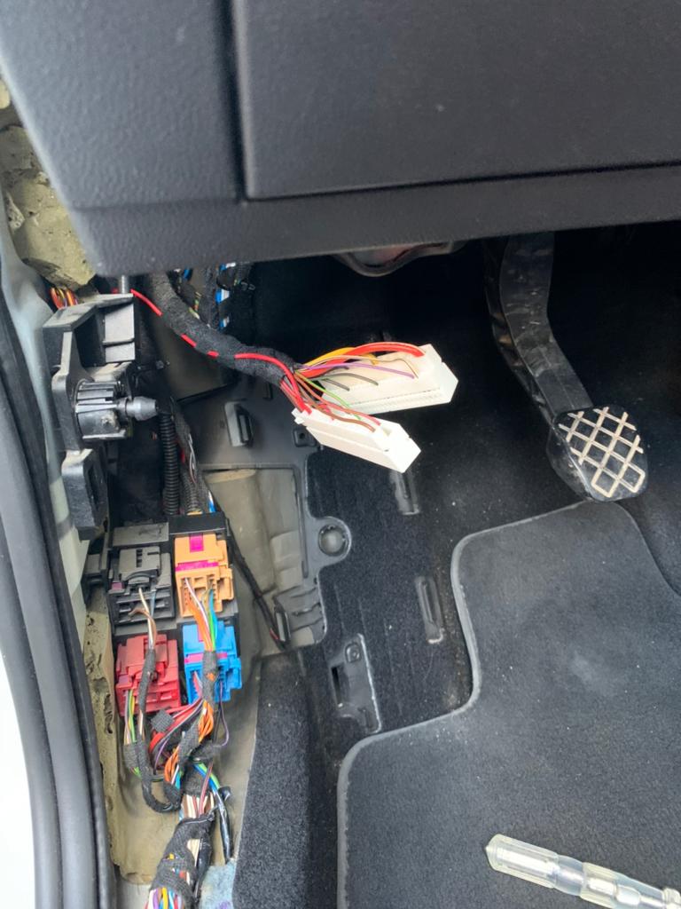

Montaj aşamasından görseller..
/monthly_2019_08/IMG_1695.thumb.jpg.efe987c3c4788c81c8fbd00ea257d70a.jpg/monthly_2019_08/IMG_1704.thumb.JPG.eb9507c4e50376e5f486b5721525bf31.JPG/monthly_2019_08/IMG_1703.thumb.JPG.3319aef293bebed2e0ace8a219b44bce.JPG/monthly_2019_08/IMG_1697.thumb.JPG.29d884e6a3604d00ac33e451d374aed9.JPG/monthly_2019_08/IMG_1705.thumb.JPG.56b4f36db6480b8d13ab43467d5ef5be.JPG/monthly_2019_08/IMG_1707.thumb.JPG.bb56d2fca2cc7373d8c2dce23fe7778e.JPG

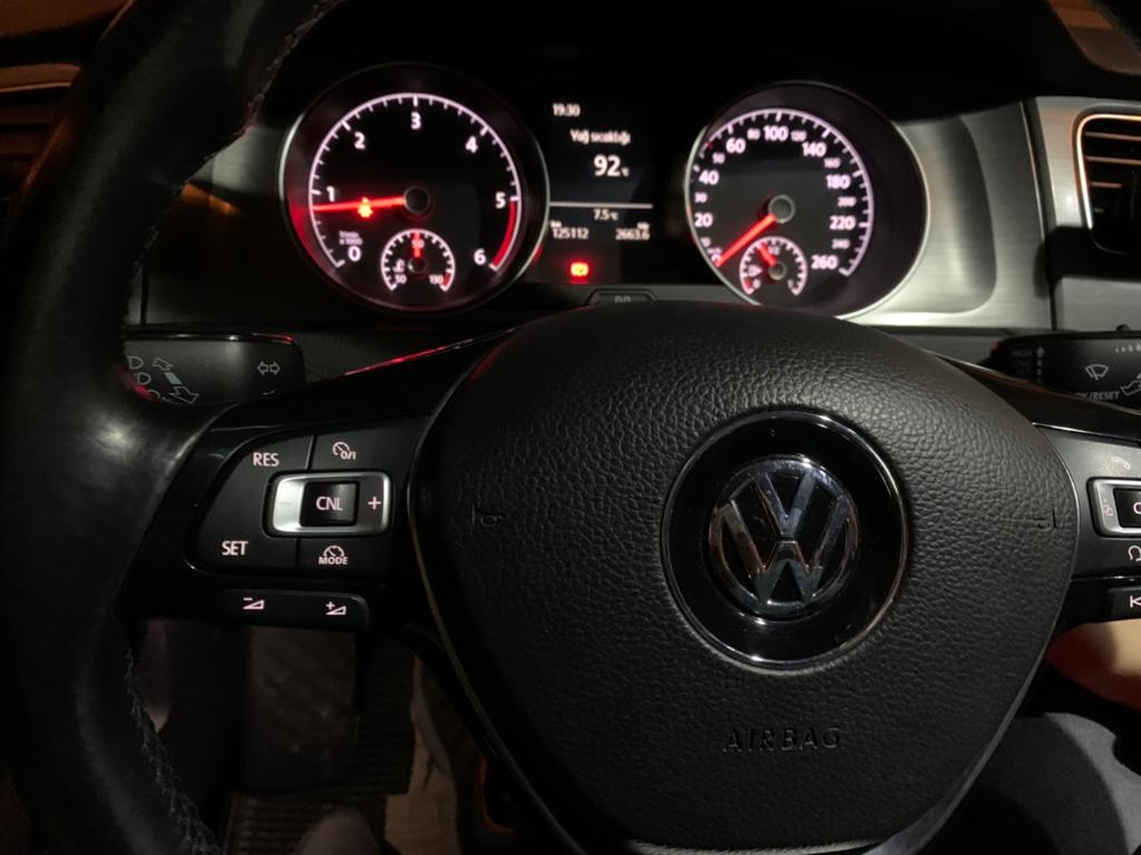

    Montajın ardından Mutlu sonla biten görselleri ekliyorum..
/monthly_2019_08/IMG_1739.thumb.JPG.57d5640b4325507721ca56743db44729.JPG
Tuşların tam takılmamış haliydi montaj ile ilgili bir sorun yok yani
/monthly_2019_08/IMG_1724.thumb.JPG.82793cdfde9afb0c50cabaa033e28a95.JPG/monthly_2019_08/IMG_1711.thumb.JPG.a9ef3edfe1b2d5b4eb26a45dd0c4ba63.JPG
   Fotolarda kaput açıktı o yüzden böyle çıkmış montaj da bir sorun yok

Konuya önceki yazdıklarımda aslında ender elektroniği karalar gibi gözükmemek için bazı şeyleri dile getirmedim ancak yeni yaptığım değişiklikler ile beraber artık dile getirmek istiyorum öncelikle hiç kimseyi kötülemek değil amacım yaptıkları işler ortada sadece yaşadıklarımı anlatmak istiyorum yorum sizin. Konuyu ilk açtığım sene midline arıcama basic xenon ve cc için ender elektronik ile konuşup randevu vs. Gittim her şey güzeldi ancak cc çalışmadı ama limitleyici çalışıyordu bende kendimce dedimki metin beye tuş bozuk olmasın başka bi tuş deniyelim ama o benim teklifimi kabul etmedi kodlamayla uğraştı vs. Ben bu cc için 2 akşam istanbulda konakladım ama çalışmadı normal media tuşları takıp ayrıldım. Geçen aylarda forumda cc tuş denk gelince bi heves aldım bi umut.Dün tekrar istanbuldaydım bazı montajlar için gitmeden bi endere uğrayım cc için bi konuşayım dedim bana dediği şey “senin aracında direksiyondan cc çalışmıyor boşuna vakit harcamayalım” bende sinyal kolundan istemediğim için ayrıldım ordan[mention]zulalyol [/mention] abime gittim katlanır ayna ve amblem kamera için aynalar kapı modülleriyle beraber alixp. Amblem kamera ise [mention]driver_can [/mention] abimden gelmişti anca kamera bi türlü çalışmadı [mention]zulalyol [/mention] abim sağolsun o soğukta hava kararana kadar uğraştı ve halletti sağolsun montaj kusursuz ve titizdi. Bugünde büyük başkan [mention]forjust1day [/mention] abimle cc için konuştuk hallederiz dedi. Ve şuan aracımda cc yi tuşlardan sorunsuz kullanabiliyorum. Adı geçen geçmeyen herkese tekrardan teşekkür ederim. Benim tecrübelerim bu şekildeydi sadece aktarmak istedim.

@mutlubey17 ismail mutlu kardeşimin arabasına uzun zaman  önce uzak bağlantı yapmıştım ve araçta hata vermeyen kontrol ünitesi yok gibiydi. Dün tekrar ulaştı bana kapı kontrol ünitelerini değiştirdiği için camların tek tuşla çalışmadığından bahsetti uzak bağlantı yaptık ve Modüllere temel ayar yaparak sorunu hallettik ancak çözülemeyen cruise için buraya gelmesi gerekliydi aramızda ki mesafenin az olması sebebiyle 1 saatte geldi :)  çerçeve ve tuş montajı yapıp kodlamalarını hallettik hız sabitlemeyi devreye aldık vaktimin kısıtlı olması sebebiyle yolcu ettim kardeşimi . Gece 11 de tekrar uzak bağlantı ile değişen gateway'in gerekli kodlamalarını ve bcm'de eksik olan kodlamaları hallettik sonuç Çinli Medianın göstergede önemsiz verdiği hata dışında sıfır hata ile sonuçlandı . İyi günlerde kullan kardeşim

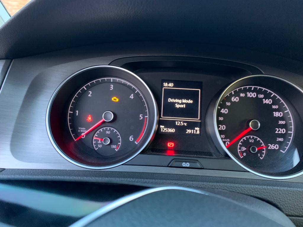

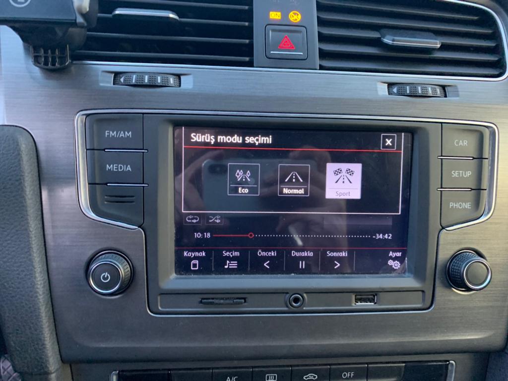

İsmail Kardeşime hayırlı olsun.. gayet güzel ince işçilik ile aracına sürüş profil özelliği kazandırdık iyi günlerde kullan
 [mention=4155]mutlubey17[/mention]
[mention]forjust1day [/mention] Tuna abim sağolsun minimum trim sökerek maksimum titiz işçilik yaptı yine
