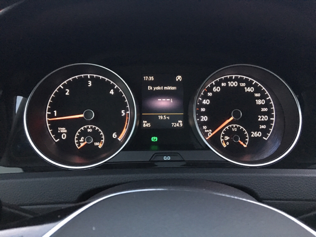

Görselini ekleyelim hocam iyi dediniz onu :)
Yakıtınız azaldıkça deponun tam dolu olması için eklenmesi gereken yakıt miktarını gösteriyor. Mesela şuan benim 45litredir :)

ek yakıt görseli hocam. ne ilginçtir golf için bir görsel nette bulamadım. aracımdan çektim.
15 lt daha alabilirsin demek.

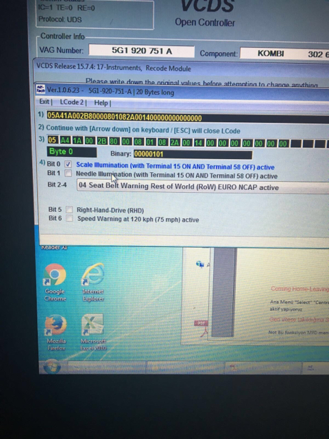

İlk bağlantıdan sonra select'e tıklayınca araca bağlı ünitelerin olduğu bir ekran açılır. Buradan 17 İnstruments'e girin sonra coding ardından long coding helper'ı açın. İki basamaklı ayrı kutucuklar içinde sayılar göreceksiniz. Onların her biri bir byte oluyor. Üstüne tıkladığınızda kaçıncı byte olduğunu görebilirsiniz. Byte 10'u bulun ve gelen ekranda bit 4'ü seçin. Eğer bit 4'ü göremiyorsanız aynı pencerede LCode2 yazan bir buton var ona tıklayın bir uyarı verir ona tamam deyin yeniden bir long coding helper ekranı açılacak. Bu ekran üzerinde bahsetmiş olduğumuz bit4'ü görebilirsiniz.
Yani anladığım kadarıyla 2 basamaklı rakamlar byte oluyor
Resimde bit4 ü göremediğim için diğer dediğiniz yolu kullanacağın doğru anlamısım dimi tşkler kolay gelsin
@UmuDo
Kırmızıyla uzun yuvarlak içine aldığım kısımlar byte kısımları, onlardan birine tıkladığınızda maviyle yuvarlak içine aldığım yerde kaçıncı byte olduğunu gösterir. (Eğer doğru ekrandaysanız kırmızıyla yuvarlak içine aldığım 2A yazan byte'a tıkladığınızda mavi yuvarlağın olduğu yerde Byte10 yazar, yanlış saymışta olabilirim bir sağında ki veya solunda ki de olabilir.) Byte 10'u bulduğunuzda turuncuyla yuvarlak içine aldığım yerden bit4ü bulup aktif edin. Bit4 yoksa @mse Muhammed Abimin anlattığı Lcode2 yöntemiyle yapabilirsiniz.

Dolu olduğu için göstermiyor :)
15.7 ile çıkmıyor bit 4.
LCode2 de işlemiyor
