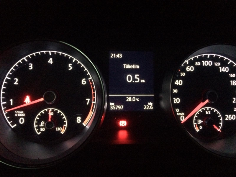

Biraz önce stop etmeden önce çektim bunu.Klimayı açınca 200 devire yakın artıyor.Normalde rolentide böyle.

Bende resim yükleyecektim dün gece,sabah ( 30-31 dereceye kadar 650rpm) ve bugün gündüz sıcakken (32,5 derece 750rpm 34 ve 35 derece 800-820 rpm) çekmiştim. İnanırmısınız birebir aynı değerler işte tamda bunu soruyorum. Klimayla falan alakası yok. Klima açık kapalı farketmiyor. Hatta devir yüksekken klimayı açın devir daha fazla yükselmeyecektir.
