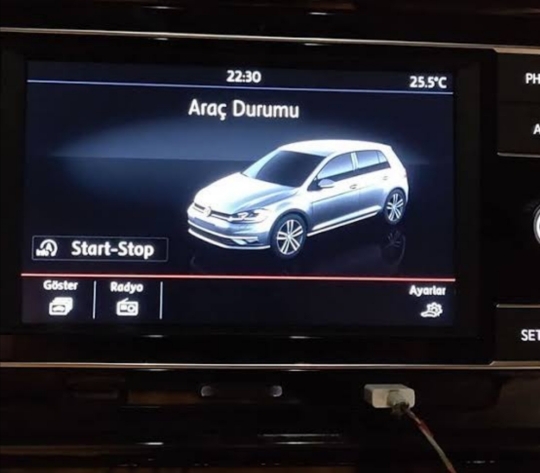

Hocam, ambians kodlaması ile mümkün aslında, Sizin araçta olmuyor mu renk kodlaması?

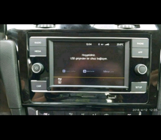

Çinli amcaların teybi bu
Piyasada satiliyor kirmizi ve sari cizgili
Ambians kodlamasi nedir bilmiyorum

09 central electric
-16 security acces : 31347
-Adaptasyon
IDE09731-ENG125017-Int. light: 2nd generation-Instrumententafelbeleuchtung mehrfarbig -
Active yapıyoruz
IDE09732-ENG133384-Interior light: light configuration-Ambient_Farbliste_HMI -
Active yapıyoruz
IDE09732-ENG126836 -Interior lighting: light configuration-Ambientemenue mit alle Zonen
Active yapıyoruz
Daha sonra Ambientelicht Farbliste kısmına girdikten sonra hocam sırasıyla;
(KIRMIZI) ROTWERT - 255
(YEŞİL)    GRUENWERT - 0
(MAVI)     BLAUWERT - 0
Yaparsanız direkt kırmızı rengi elde etmiş olursunuz.
 Yaptıktan sonra Teybin açma tuşuna uzun basılı tutarak teybe reset atın eğer oluyorsa sizin araçta renkler görünecektir. Menü kısmında.

Yeni tip rcd330 olanlar kırmızı mavi sarı renklerini 5F den golf hibrit fln olan byte dan değiştirerek renkleri değiştirebilir ambiyans kodlamasına yada bcm değişikliğine gerek yoktur

@Recep Gül valla ustam kablomda yok bağlayacak birşeyimde yok keşke olsada yardımcı olsan tek istediğim kırmızı temalı GTD yazısı başka birşey istemiyorum :)
ist. Ataşehirdeyim - fenerbahçe kalamışa da takılıyorum varsa yardımcı olabilecek bir arkadaş müsait bi zamanda şipşak kodlasa keşke :)

Benim Çinli teypde hibrid secince hemen oldu kirmizi cizgi
[mention=16969]muhammedakgunes[/mention] in çinli teypde çok denemeler yaptik kırmızı çıkmadı denedik zaten kendisi mavi istiyordu maviş yaptık
