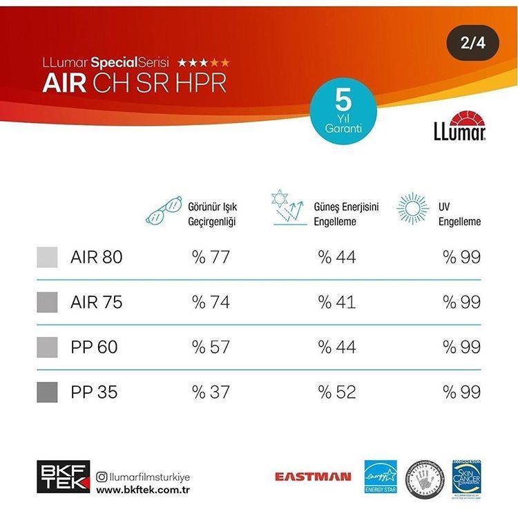

Cam tavana en koyusundan yaptırmanız faydalı olur . Llmuarın kataloğuna bakarsanız koyulaştıkça ısı filtrelemesi artıyor .

Llumar pp60 ön cam için baya iyidir ben çok memnunum

Air serisinin güneş ışığına faydası olmaz, sıcaklık kontrolünde faydalı. Normal camda güneşe bakamıyorsanız air serisi film yaptırınca da bakamazsınız lakin film olursa aracın içi daha geç ısınır, klimayı açınca da daha hızlı soğutursunuz içeriyi.
Bir aracı komple air serisi film yaptırayım derseniz de 3 bin lira civarı bir bedeli olur diye tahmin ediyorum ki bence israf. Öne air80, arkalara atr gayet mantıklı bir seçim olur.
