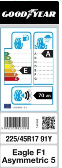

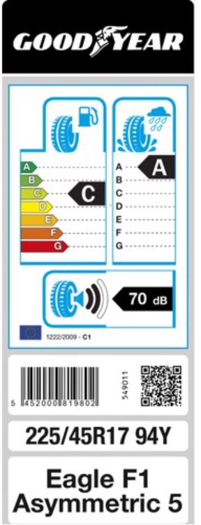

lastik seçiminde sona geldim gibi  :D  iki seçeneğe indim
seçenekler
Goodyear Eagle F1 Asymmetric 5 225/45R17 94Y XL
Goodyear Eagle F1 Asymmetric 5 225/45R17 91Y
ikisinden sizce hangisini almalıyım ?

Çok yeni bir lastik ve henüz kendini kanıtlamadı., daha her ebatta bile üretime girmiyen bir lastik.,
XL özelliği konfor kaybettirir ancak yük endeksinin artması daha fazla konfor kaybettirir.!
Benim tavsiyemi soracak olursanız (ki zaten sormuşsunuz..); ben daha henüz kendini kanıtlayacak testlere tabii tutulmamış çok yeni bir lastik olan Asymmetric 5 seçmezdim.,
İllaa ki goodyear olacak ise; bulunabiliyorsa en azından kendini kanıtlamış olan Asymmetric 3 alırdım..
Benim tercihim ne olurdu diyee soracak olursanız; ben size Conti Premium Contact 6 öneririm.. Şuan paranın alabileceği en iyi lastik (bence) conti pc6.,
Polemik konusu olmasın tekrarlıyorum en iyi der iken bu tamamen benim kendi kriterlerime göre yaptığım bir yorum ve tercihtir..

Yakıta ne kadar etkisi olur bilmiyorum fakat madem 2 seçenek arasında kaldınız 94y nin yakıt değerleri daha iyi.
@bf417 xl  lastiklerde  yanal alan (yanak) güçlendirilmiş kabul... ama buda aracın max. yük ile  yüklendiği durumlarda  lastiğin en az mukavamete sahip lastik yanaklarına etkiyen basınca karşı güçlendirme.
yani siz  araca ticari tarzda   ultra yükleme yapmıyorsanız , lastikler için zaten hava hoş.  yanaklara  fazladan yük binmiyorsa  boşa böyle bir lastik almış olursunuz.
C sınıfı araçlar için 94 Y gereksiz. Özellikle golf - leon - a3 gibi hafif araçlarda 91w-91y fazlasıyla yeterli. Yük endeksindeki fazlalık konfora olumsuz etki eder.
