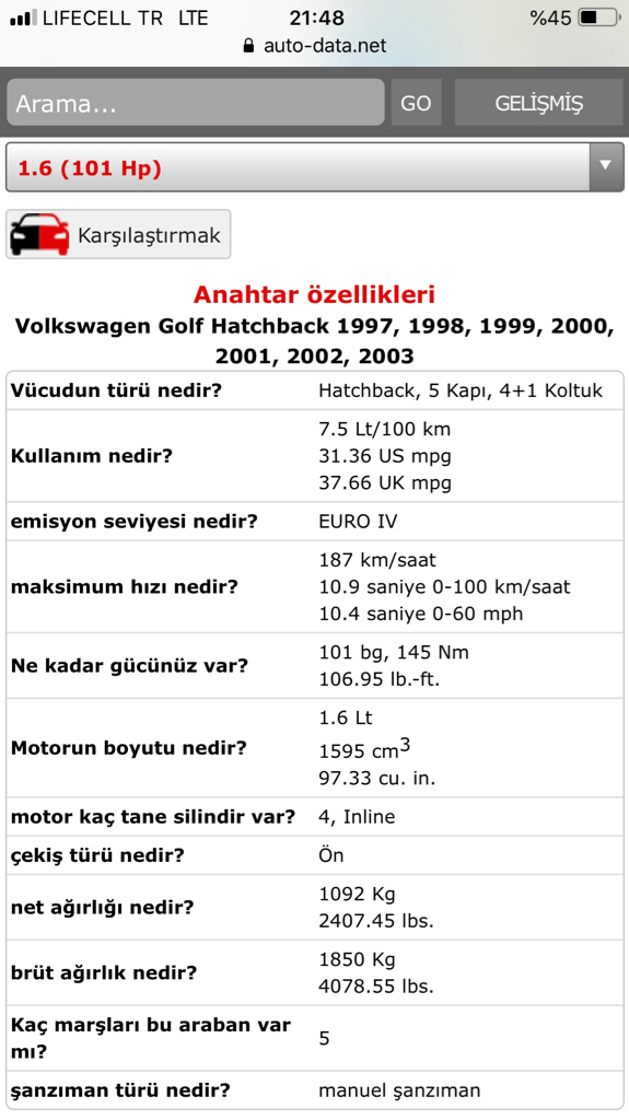

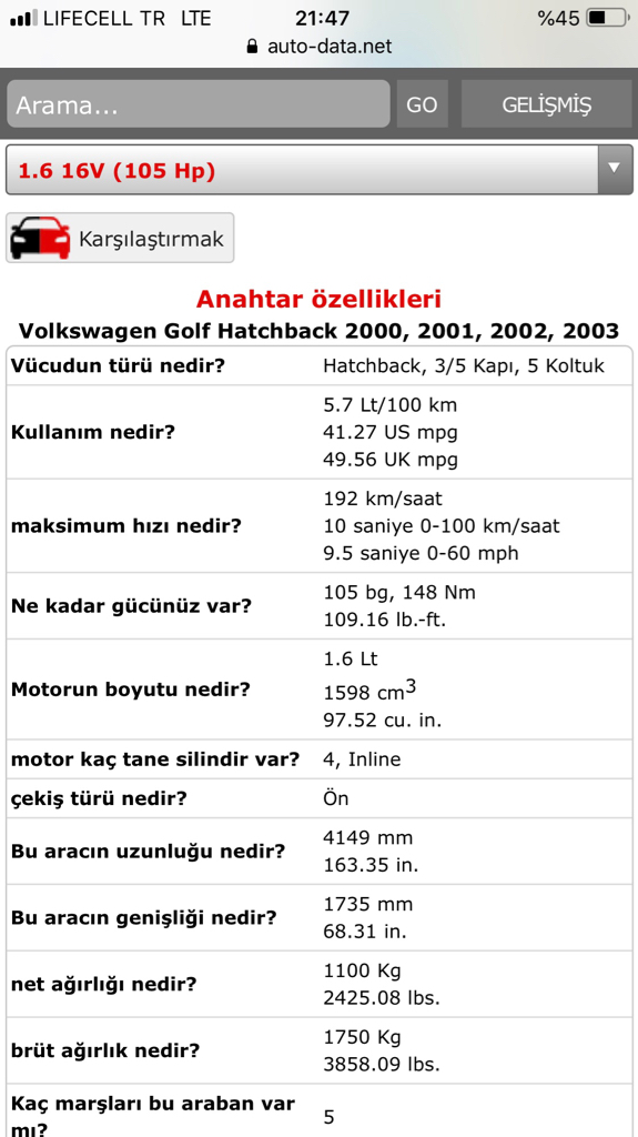

Teknik veriler bu şekilde. 8 v ler altdevirlerde iyi. 16 v ise üst devirlerde iyi. Yakıt tükemininde ise 16v daha tasarruflu. Teknik verilerde bile 1 litreden fazla fark var.
