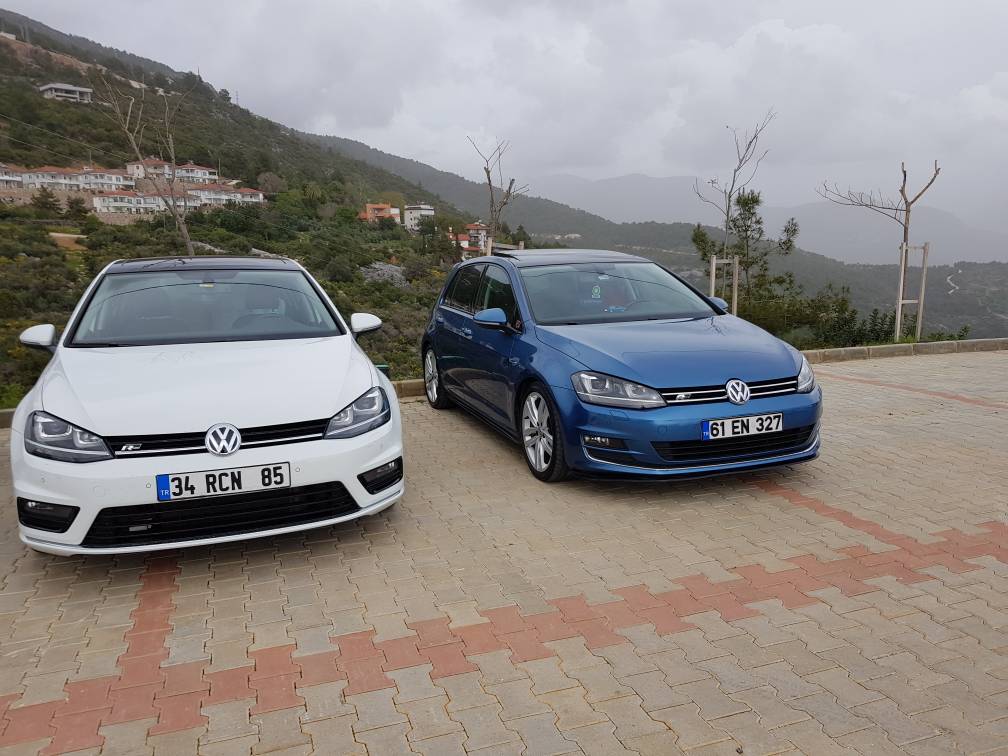

Abim ellerinize sağlık, süperin ötesi olmuş, bunlar size kaça patladı?Sırasıyla ilave edilen donanım, aksesuarlar ve iyileştirmelerden bahsedelim o zaman![]()
Belirtmek isterim ki tamamen el emeği göz nurudur yapılanlar![]()
1- Golf 7 Led Stop
2-R-Line Ön Arka Tampon ve Marşpiyel
3-Clubsport 18" Jantlar
4-Koltuk Isıtma
5-Highline Direksiyon Deri Yenileme
6-DWA Sireni ve Alarm
7-Golf 7,5 Led Stoplar
8-Kayar Sinyalli Ayna Ledleri
9-Mat Krom Ayna Kapakları
10-ESC Off ve Lastik Basınç Kaydetme Butonları
11-R-Line Direksiyon
12-Çift U LED'li Bi-Xenon Top Farlar
13-Çerçevesiz, Kararan Dikiz Aynası
14-ABS Poması (PLA 3.0 ve GEN3 ACC destekli)
15-ACC (Adaptif Hız Sabitleme) ve Front Assist (Ön Bölge Asistanı), Sollama Asistanı
16-Şerit Takip Asistanı, Uzun Far Asistanı, Hız Tabelası Okuma
17-Kör Nokta Asistanı ve Parktan Çıkış Yardımcısı
18-Active Info Display (Hayalet Gösterge)
19-Vites Topuzu Değişimi
