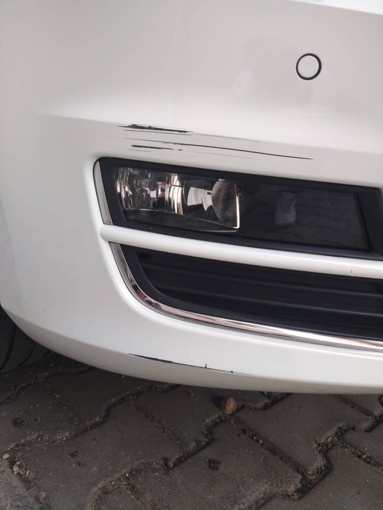

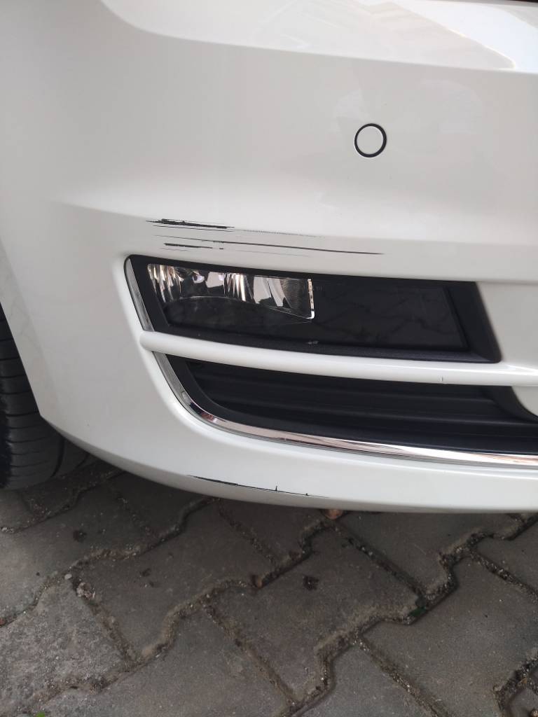

Arkadaşlar merhaba.1saat õnce arabamı yıkamak için apt.arkasındaki garajdan çıkarken manevra esnasında fazla geniş dõnmemden dolayı bahçe duvarını sürtüp geçtim.Tırın dönebileceği yerde yaptım bunu.Gõrseniz şaşırıp kalabilirsiniz bende şaşırdım kendime.Sanayi yada boya dúşúnmúyorum.Pasta yapıcam kendïm sona rütuş boyası denicem bakalım ne olacak.

Geçmiş olsun Allah daha büyüğünden sizi ve sevdiklerinizi korusun inşallah ,  fotoğrafınız görünmüyor

öncelikle geçmiş olsun.
bende de aynı şekilde oldu ve kendime çok şaşırdım.
nasıl yapabildim diye 🥴
malesef çizik derin görünüyor
pastadan sonra rötüş yapmalısınız
hiç belli olmasın derseniz ve aracınız kaskolu ise mini onarımdan lokal boyanabilir
Allah büyüğünden ve sevdiğinizden korusun
benimki de hala bu şekilde
Keyif bozar 1 hafta sonra unutulur.
Pasta/ merhem / pomat fayda etmeyecek derecede aracın derisi kalkmış.
Rötuş boyasıyla titremeyen hassas bir el restore ederse iyi olur

Teşekkür ederim@doganersin ve@Savatage.Çizik biraz derin gerçektende[emoji16][emoji16][emoji16]1-2 derece daha kırmasam direksiyonu hazir bahçe duvarını yıkabilirdim.Hatasız boyasız çiziksiz arabam çizikli oldu artık.

aracınız rengi beyaz lokal boya daha temiz duracaktır ton farkı gibide derdiniz olmaz bununla geçmiş olsun.

N11 de spreyide varmış.Benim tamponda nasıl olur acaba.

Aracınızda boya koruma vb var mı bilmiyorum ama . Zamanla güneş gören boyanın rengi değişir . Fabrika çıkışlı diyelim lc9a o zamanla ortam koşullarına göre değişir . Siz lc9a bastırsanız renkte ayırma yapabilir . Spreyle uygulama yapmadan önce maskeleme yapmanız lazım. İşin kaliteli olması içinde zımpara astar boya vernik yapmanız lazım .
Arabamda boya koruma vb.hiçbir şey yok hocam.Benim çizikler tamponda.
