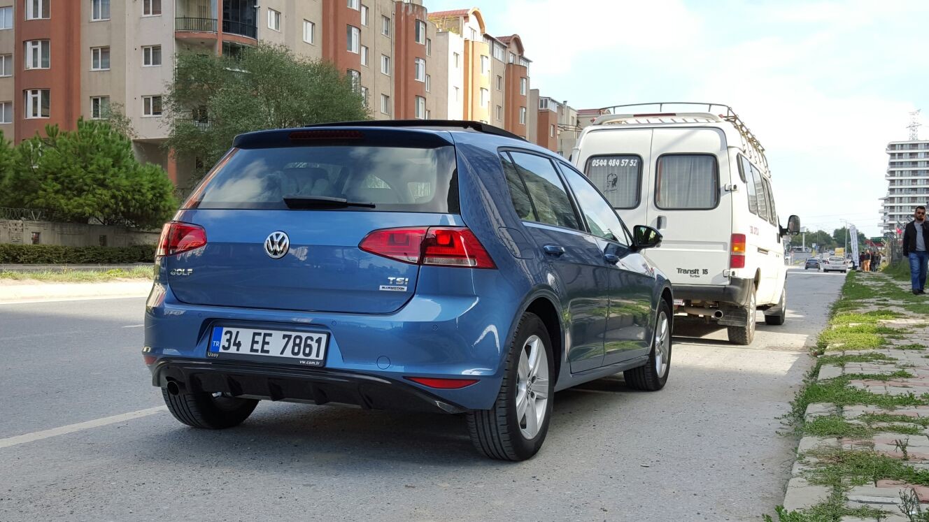

Şimdiye kadar aracımda yaptığım en büyük risk ve değişiklik. Çok takıntılı birisiyim bu sebeple kendi beğenip yaptığım şeylerde bile her daim sıkıntı yaşarım
Bu ürün eskisinin yerine değil (ne yazık ki) üzerine monte ediliyor, ya yapıştırılıp ya da vidalanarak. Düzgün oturtmayı becerebilince neredeyse tamamen sıfır oturtuluyor. Satıcıdan alırken çoğu kişi boyatıp kullanıyor demişti. Bende boyatılmasını tavsiye ediyorum, yani böyle piyano siyahı ikende güzel uyumlu ancak boyatılıp daha kemiksi sağlam ve istenilen renkte bir yüzey yaratılabilir.
Ürün egzoz kısmı tamamen kapalı şekilde geliyor, tek egzoza uygun çizgisi var sıfır oturuyor çift egzoz için eski difüzörün üzerinden ölçü alınıp az bir şey uğraşmak gerekebilir.
Aldığım link(plastik olan); http://www.aksoytuning.com/volkswagen-golf-7-arka-difuzor-plastik-urun22387.html
Birde fiberglas olanı var, farkı nedir bilemiyorum s=ebebe ; http://www.aksoytuning.com/volkswagen-golf-7-arka-tampon-difuzoru-urun14848.html
Ben ürünü deposu bana yakın olduğu için elden gene 100tl ye aldım, eğer bir kaç kişi almak isterse sitemize özel fiyat ayarlatabilirim diye düşünüyorum (%20 gibi bir indirim/Toptan fiyatı)
Fotoğrafta renk biraz farklı gözükebilir, ışık ayarlarını olabildiğince optimize etmeye çalıştım gözükmesi için.
Bu arada kendi görüşümü belirtiyim, plakalığı beğendiğim için henüz çıkartmadım, tek sıkıntım görüntü olarak difüzör plakalığın hemen altında gözüküyor ve bu da biraz estetiği bozuyor, birleşmese sıkıntı olmaz diye düşünüyorum.
@snoppy Ben vidayla yaptırdım, aslında her ikiside biraz riskli silikonla yapıştırmak eğer çıkartmak gerekirse iz bırakıyor, vidayla yapmakta her halukarda iz bırakıyor. İkisininde birbirine göre avantajları ve dezavantajları var.
Şayet bir gün çıkartırlmak istenirse ya da zorunda kalınırsa; vida delik açıyor orijinal difüzöre ve geri dönüşü yok ama silikon öyle ya da böyle temizlenebilir. Ama vida %100 sağlamlık veriyor parçaya hiç bir şekilde taşan bir kısım olmadığı için aşağıdan aerodinami ye de bir etkisi kalmıyor içine hava girme gibi bir problem kalmıyor. Silikonda da bu yapılabilir tabii ama ne bileyim ıslanarak bozulabilir ve düşmesine sebep olabilir, sağlam olmayabilir tabi bilemiyorum. Götürdüğüm kaportacı tanıdıktı ve vidayı önerdi ama hangisini istersem onu yapıcaktı.
Bende gerektiğinde yenilenebilecek bir şey olduğu için vidalamayı tercih ettim.
Vida eğer düzgün yapılmazsa uygun renk vida seçilmezse tabii kötü durabilir, hatta fotoğrafta da gözüküyor tam egzozun üzerinde siyah bir vida, özellikle bakılmadığı sürece bende tek gözüken vida o.
Ayrıca ürünün takılmadan önceki 2 fotoğrafını da şu şekilde paylaşayım. Kırmızı daireyle gösterdiğim bölümlerde orijinal difüzörün vidalandığı yere vidalanması için 2 tane bölge mevcut, bunun haricinde bir bölge yok.
Satıcınında satarken tavsiyesi tamamen silikonla yapılmasıydı, gerekirse oralardanda vidalanabilir 2 vidayla.
