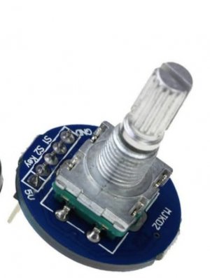

Ses volume düğmesinin altndaki potansiyometre bu vw media ya özgü bir potansiyometre mi dir?
Yani herhangi bir elektronikçiden herhangi bir potansiyometre derdimize çare olurmu?

Potansiyometreler çok farkli kalitelerde olur, daha önce @HONEY hocam bi yerden almıştı fena değildi, degistirip çözdük sorunu, tuş hissiyati orjinale gore biraz değişti ama problem duzeldi sonuçta. Yanliz tuşun bulunduğu board biraz hassas, degistirirken düzgün bi elektronik Havya'si ile dikkatli sekilde degistirilmesi lazim board'daki yollarin zarar görmemesi için.

Hocam benim ekledigim örnek resme göre gri metal kısımı mı değistiricez
Yoksa altında kalan yesil+mavi board dahil tümden mi değistirmeliyiz.?
