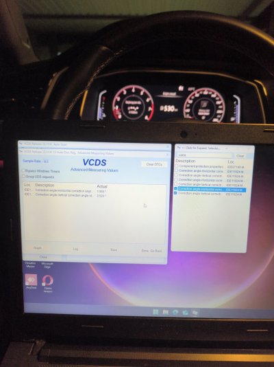

Benim kalibrasyonu bozuk ACC nin değerleri böyle, sanırım limitlerin dışında .
Vertical -2.240 olan -0.5 ile 4.5 arasında olmalı hocam. Yukarda değerleri yazdım. Bu aralığa gelince sorun kalmayacak.

Hocam radarı yerinde çıkarıp arka tarafını sıkabilirsiniz. Sonra takip tekrar değerlere bakın. Bir önceki değerleri not edip karşılaştırın. Sonuca göre diğer tarafa yada aynı yöne sıkmaya devam edin.
@yusuf 3.5 mm lokma ile çevirebildim, fakat basic settings altında calibration bende çalışmıyor, resimlerdeki hatayı veriyor, başka ayar var mıydı?
