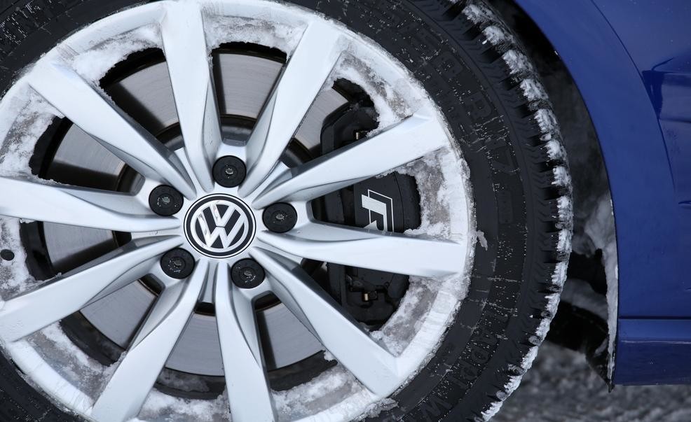

Son bir şey daha ağır kış şartlarında özellikle kollu jantlar tercih etmelisiniz kış lastiklerine.
nedeni ise , kollu jantların kaliperler üzerinde biriken kar ve buzu hareket halinde doğal olarak temizleyerek donmasını engellemesi..
