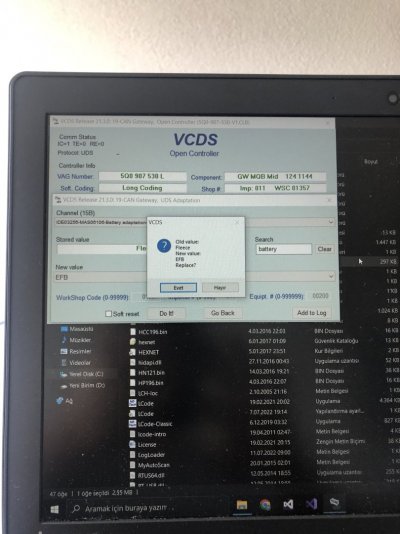

Merhaba, ben de 2 ay önce 1.6 tdi golf 7 aldım benim aracım da sabahları geç çalışma problemi vardı. Burada yazan ve dış kaynaklardan öğrendiğim varyasyonları denememe rağmen bir çözüm bulamadım. Sonra Aküye yöneldim @Terms abimin battery coding konusunu gördüm aracımı aldığımda aküsü yeniydi ve hemen vcds yi bağladım araçta kodlu olan Akü 68 ah fleece akü, üzerinde takılı olan akü 72 ah efb aküydü. Yeni değerleri girdikten sonra araç batarya zayıf uyarısı verdi zaten biraz çalıştıktan sonra o da gitti. Velhasıl kelam araç regğlatör beyni ne kolduysa aküyü ona göre şarj ediyor anladığım kadarıyla farklı kapasitedeki aküleri tam şarj edemediği için de böyle bir sorun olmuş olabilir benim aracım düzeldi şimdilik iyi forumlar…
