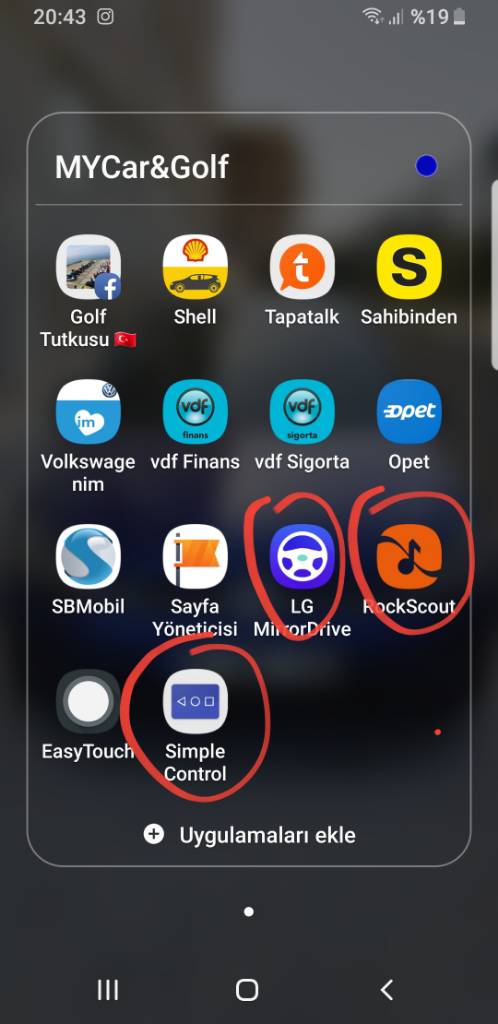

4- Telefonumuza Yüklememiz Gereken 3 Tane Uygulama var ki Bunların görevi Tamamen Telefon ile Media Cihazı arasında Köprüyü Sağlamak.
    programlar ise;
1-LG MirrorDrive 1.2.1.2 versiyonunu  Yükleme yapmalıyız NOT: GÜNCELLEME KESİNLİKLE YAPMIYORUZ. oTOMATİK GÜNCELLEME VARSA BU UYGULAMA İÇİN ayarlamanız gerekebilir. farkonda olmadan  güncellenmiş ise  APK dosyası silinip tekrardan Yüklenmesi gerekir. APK DOSYASI  için https://www.apkmirror.com/apk/lgelectronics/lg-mirrordrive/lg-mirrordrive-1-2-1-2-release/lg-mirrordrive-1-2-1-2-android-apk-download/
2- RockScout Uygulamasını Google Play dan  indiriyoruz telefonumuza.
3-Son Programımız Simple Control ; Google Play den indirip, Telefonumuzu Media Üzerine Yansıttığımızda  Kullanım Kolaylığı için  tercih ettiğim prgramdır. Benzer Programlar var mesela EasyTouch gibi ama en sağlıklı Simple Control olduğunu düşünüyorum şimdilik [emoji4]
  Telefonumuzda varsa CarMode Uygulamasını Programların daha sağlıklı çalışması adına Kaldırabilirsiniz Bazı telefonlarda Çakışma yapabiliyor. Özellikle Telefonu aracınıza Bağlamadan önce Simple Control Uygulamasını da Aktif ederek Araç bağlantısını gerçekleştirelim

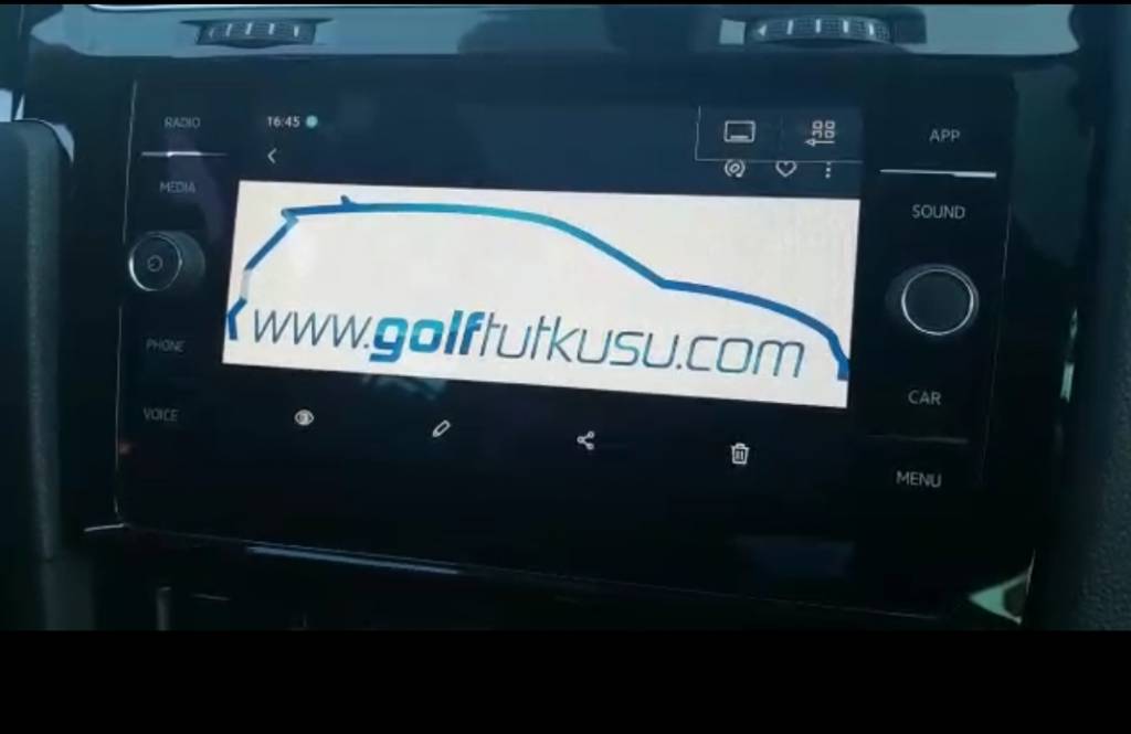

Uygulamanın Çalışması Adına Ön koşul  yukarıda belirtilen  şartlar sağlandıktan sonra, Telefonumuzu Orjinal UBS kablosu ile  Aracımızın Media Cihazına Bağlantısını Gerçekleştiriyoruz. Bu kısım için Videoyu izleyerek İşlemleri yapmanız daha sağlıklı olacaktır.
Video:  Youtube Kanalımda :)
Sonuç olarak Telefonunuzun Media Akranına Mirrolink Bağlantısı Yansıtma ile Telefonda Bulunan tüm Uygulamalarınızı Rahatlıkla ve Keyifle Kullanmaya Başlayabilirsiniz. Navigasyon-Müzik dinlemek, youtube- Sosyla mediyalar- Film izlemek- Maç Seyretmek- WhatsApp- facebook- insagram-twetter-Resim görüntüleme ve dahası sayamayacağımız birçok özellik artık parmaklarınızın ucunda ... Golftutkusu Forumumuz adına Hayırlı olsun İnşallah ,Herkese Keyifli ve İyi forumlar diliyorum. Selamlar Ender Hoca.
