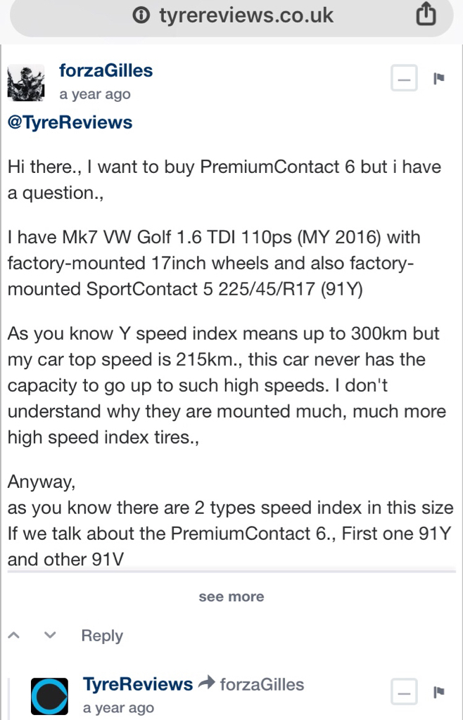

Maşallah hocam uluslararası bilgi topluyorsun [emoji4]kişiden kişiye değişir ben conti derim., başkası farklı bir pencereden bakar X marka diyebilir özetle kişiden kişiye değişir., bu arada Asmmetric serisi premium touring summer kategorisinde bir lastik değildir kendisi performans lastiğidir.. bizim gibi standart bir araca performas lastiği çok gerekli olduğunu düşünmüyorum., haa kullanıcı hızı sever aracın limitlerini zorlar o ayrı.. Performas lastiği iyi yol tutabilir ama bizim gibi standart kullanıcıların bunu fark etmesi zor., çoğumuz kalabalık kentlerde yaşıyoruz performans lastiği daha geç ısınır yani ideal çalışma sıcaklığına daha geç ulaşır., performans lastiğini ısıtmazsan soğuk bir bahar sabahında fren ihtiyacın olduğu vakit sıkıntı yaşanır.. Primacy 4 bence pahalı o fiyata değer mi bütçe meselesi tartışılır.. Benim "kriterlerime göre" premium touring summer kategorisinde en başarılı lastik Conti ama başkası için daha farklı kriterler olabilir..

Biraz öyle oldu [emoji3] yurtdışından bilgi toplamak iyidir bizde malesef kafalar sabit çoğu yerde objektif değerlendirme yapılmıyorYakalandık mı [emoji3] bilgilerimi pekiştirmek için yazmıştım., sonuçta el elden üstündür..

Öncelikle Conti PC6 'nın sadece Y ve V olanı var., W olarak üretilmi yoktur., diğer sorduklarınıza gelirsek.,Sizin aydınlatmaların neticesinde Y olan lastik hız endeksi yüzünden lastiğin geç ısınacağı olayı kafama yattı bende mesela csc5 91y var keşke dedim 91w olanı alsaydım , şimdi bu premium touring lastikler daha konforlu olur dediniz fakat ben cpc6 nın ‘w’ olanına internette rastlamadım yinede cpc6 91y lastiği csc5 91y den daha mı konforludur ?
