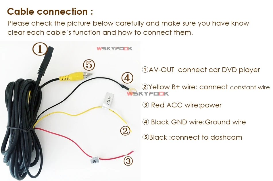

Hocam ben aliexpress'den bir urun almistim, o urunde 2 elektrik girisi vardi. Bir tanesi kontak acildiginda akim olan yere baglaniyordu, otekisi sabit akim olan yere baglaniyordu. Urunu incelerseniz nasil bir sey oldugunu goreceksiniz. Baktigim arastirmalarda akuden yana cok problem olmadigi yazilmisti, eger cok fazla akuden harcadiysa arac belli bir yerden sonra elektrik vermeyi kesiyormus diye okumustum.

@Recep Gül Urun ilandan kalkmis ama ben satin aldigim icin gozukuyor sanirim. Benzer urun:
https://tr.aliexpress.com/item/For-vw-golf-7-2014-Car-Video-Recorder-Hidden-installation-APPcontrol-Car-wifi-DVR-Novatek-96655/32722719100.html?spm=a2g10.search0604.3.13.58676bb4CuMXKn&ws_ab_test=searchweb0_0,searchweb201602_5_10065_10130_10068_10547_319_317_10696_10190_453_10084_454_10083_10618_10307_10820_10303_537_536_10882_10059_10884_10887_321_322_10103,searchweb201603_61,ppcSwitch_0&algo_expid=92ba97c7-805c-490b-a2eb-47d725b987f8-2&algo_pvid=92ba97c7-805c-490b-a2eb-47d725b987f8&transAbTest=ae803_5
Baglanti su sekilde;

Hayır sök tak olmayacak. Kamera powerbanke powerbank çakmaklığa bağlı olacak. Bu şekilde muhtemelen uzun süre dayanır.
Sigorta çoklayıcı kullanın, kesme biçme yapmadan sağlıklı bir şekilde sigorta bağlantısı yapabilirsiniz. Bu şekilde geri görüş dahil 3 tane kamera bağlı aracımda, hiçbir sorun yaşamadım
