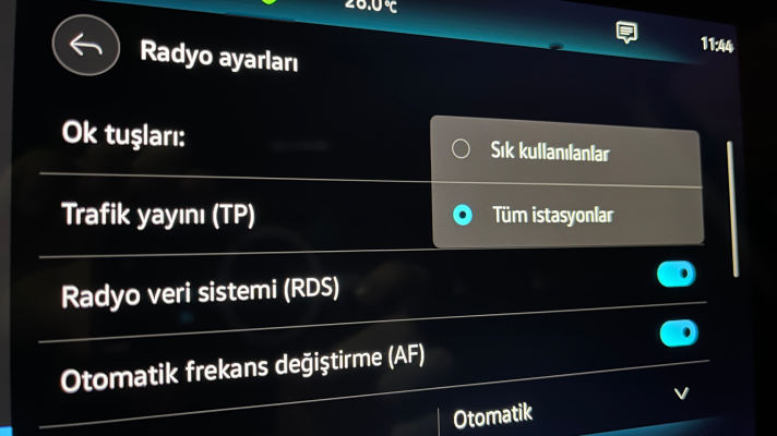

Golf 8 aracımda radyo kanalları sıralı olarak istediğim gibi ayarlanmıyor mu

Sık kullanılanalar gibi bir bölüm var ama ben istediğim kanalları istediğim gibi sıralayamadım tuşlarla kendi belirlediğim kanallar arasında geçemiyorum ben mi yapamadım acaba

Direksiyon tuşlarıyla kendi seçtiğiniz kanallar arası geçiş yapmak için ayarlara girmeniz gerekiyor. Radyo menüsündeyken ayarlara girin orada "ok tuşları" diye bir seçenek olması lazım. Bütün istasyonlar ve sizin seçtikleriniz diye iki seçenek sunuyor onu değiştirin.
Evet evet şimdi onu yazmaya geldim. Ben unutmuşum o ayarı. Arabayı ilk aldığımda yapmıştım. Sonra zaten hep Android auto kullandığım için unuttum. Büyük nimet bence herkes kullanmalı
Deneyeceğim hocam sağolun
