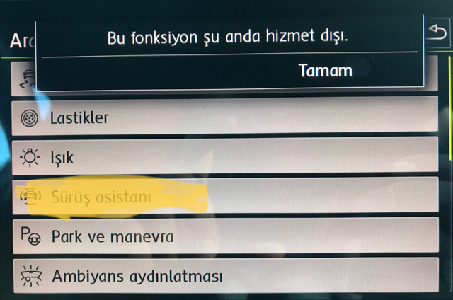

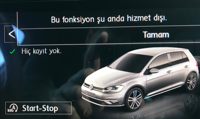

2018 highline aracımı alır almaz ender elektronikte gizli özellikleri ve carplay i açtırmıştım. Ancak bu işlemlerden sonra, start-stop çalışmamaya, ve hem start stop devreye girmediğinde, hem de ayarlardan sürüş asistanına girdildiğinde yorgunluk algılama gibi ayarlara girilememekte ve her iki durumda da “bu fonksiyon şuanda hizmet dışı” uyarısı vermektedir.

Carplay lisans ilemi acildi ? Lisanssiz crackli açıldıysa yorgunluk tespit sistemi olmayan şaseden açılmış o sebeple sürüş asistanlarina girmiyor. Start stop devreye hicmi girmiyor hocam ? Yoksa info bölümüne mi girmiyor

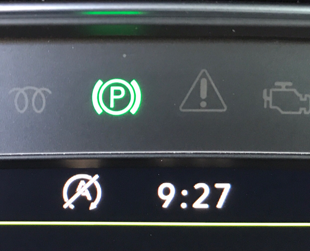

Forjust1day hocam start stop hiç devreye girmiyor. Stop ettirmesi gerektiği zaman ise çarpılı A işareti çıkıyor kadranda teyp menusunden girip neden devreye girmediğini görmek istediğimde ise, bu fonksiyon şuan kullanılamıyor diyor. Car playi de crakcli açtırdım enderde. Yanlış kodlamayı ender elektronikte yapıosa vay halimize...

@niccoli_42 öncelikle geçmiş olsun.  Daha büyük sıkıntılar yaşamadan sana en güzel tavsiyem şudur: Hangi şehirdesin bilmiyorum ama, yetkili servise git, elektronik bölümünden sorumlu formen ile görüş, durumu açıkça anlat. Almanyadan bağlantıyla senin şase kodunun orjinal fabrika ayarlarını max yarım saatte geri yüklesinler. Bir bedel de ödemeyeceksin, kayıtta açmayacaklar. Hayalet ekranlı yeni versiyon araçlarda bu kodlama sonrası böyle şeyler yaşanabiliyor.
İssos hocam bilgilendirme için teşekkürler ancak, türk milleti olarak malum, dışarıda yaptırılan tüm işlerde acaba garantiyi bozarmı korkusu var. Ancak siz çok net konuştuğunuz için açıkçası şuan 15.000 bakımına gittiğimde dediğiniz şeyi ciddi ciddi yapmayı düşünüyorum. Şuan aracım 14.000 km de, kısmetse 1.000 km daha problemde bi büyüme olmaz ise, 15.000 bakımında sizin dediğiniz şeyi yapmak mantıklı gibi duruyor, tekrar çok çok teşekkürler.
