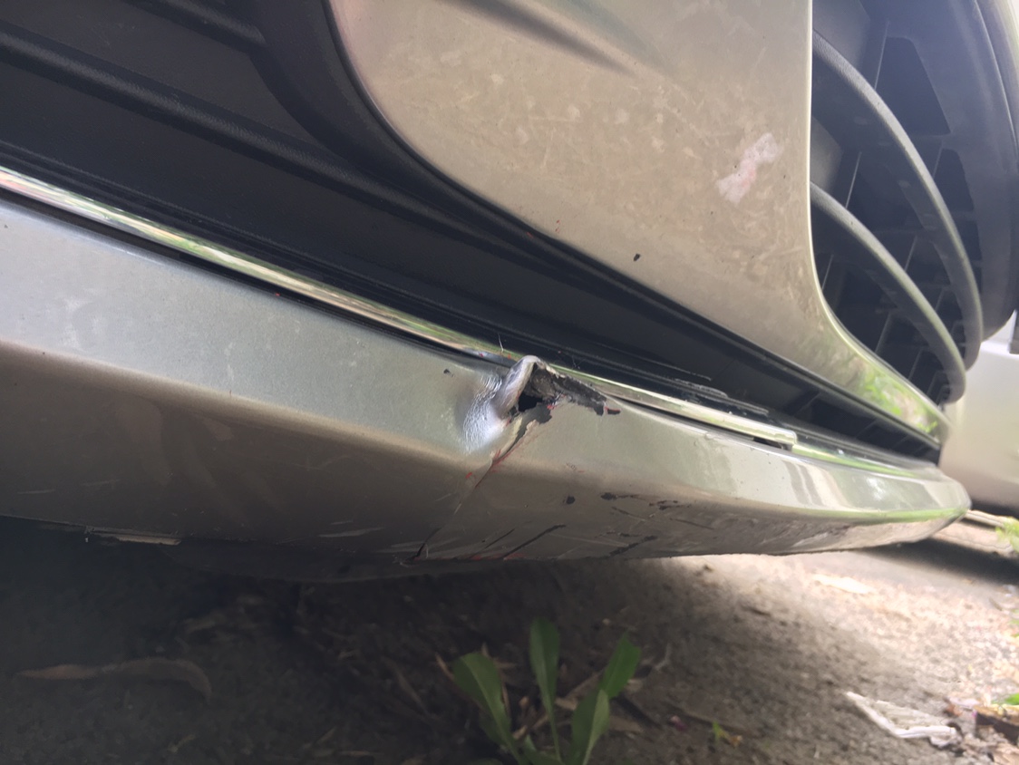

Merhaba Arkadaşlar,
Sol taraf da bulunan otopark çizgisine güvenerek hata yaptım :)
Bu göçük/ezik tampon sökülmeden düzeltilemez mi?
Sanayide bir kaç yere gittim "sökmeden olmaz, iki gün araç burada kalmalı bir gün söküp düzeltme ikinci gün boya" gibi bir ağız birliği var. Belki işin usulü budur ama benim gözümde küçücük bir göçük olduğu için kabullenemedim bu teklifleri.
Değerli görüşlerinizi bekliyorum.

Beni aracın arka tamponunda daha büyüğü olmuştu ama hepsi 1 günde oldu bitti. sökülmesinin bi zararı yoktur, yeter ki montajda sensör bağlantılarını iyi yapsınlar.
@YMT-61 kendiniz kaynar su dökerek deneyebilirsiniz hocam. Youtube da bolca video var bu konuda. Şu dökerken arkadan da bir plastik ile ittirilebilirse bence tertemiz olur. Sonra ufak bir rutuş gerekebilir.
@yusuf Çok denedim ama alt taraf üst tarafa göre çok daha sert ve kalın plastik olduğu için düzeltemedim.
Bence tampon sökmeden düzeltebilir bunu ustalar ama muhtemelen daha çok para için tampon sökeceğiz diyecektir bir çoğu.
Genelde iç taraftan ısıtıcı ile ısıtıp, mastar ile düzeltip öne çıkan eğrilikleri traşlayıp macunlarlar ve boyarlar.
Hocam benim araçta da tam aynı noktada aynı büyüklükte vuruk vardı ek olarak tamponda delik de açılmıştı. Tamponu sökmeden plastik kaynak yaptılar, üzerine macun yapıp  bölgesel boyadılar 15 20cm yeri. ilk günkü gibi oldu. İstanbul Bostancı oto sanayide yaptırmıştım 200TL ye.
Hocam sökülmeden plastik kaynak ile yapılabilir. Sökülecek diyen ustadan uzak durun bence.
Benim tamponum seninkinden daha kötü olmuştu sökülmeden plastik kaynakla yapılacaktı ama nazarlık bıraktım.

Sizden aldığım geri dönüşler sonrasında, sökülmeden yapılması konusunda ısrarcı olmak için tekrardan aynı ustalara ve bir tane farklı ustaya gösterdim.
"Sökmek istememizin sebebi çamurluk davlumbazı, sis farı ve ön kromaj çıta yerinden oynamış. Hatta sis farı su almış çatlak, kırık olabilir" bu sebepten söküp hepsini düzeltmemiz lazım dediler. Fiyatlar ise dört ayrı ustadan şu şekilde: 650, 500, 450, 250 sanırım iş yeri boyutuna göre fiyat veriyorlar. 250 fiyat veren en küçük iş yeriydi 650 en büyüğü :)
Hayırlısı bakalım ne olacak ne karar vereceğiz?
