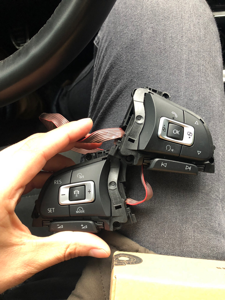

Acc & Lane assist Montaj icin lazim olan malzemeler
Acc radar

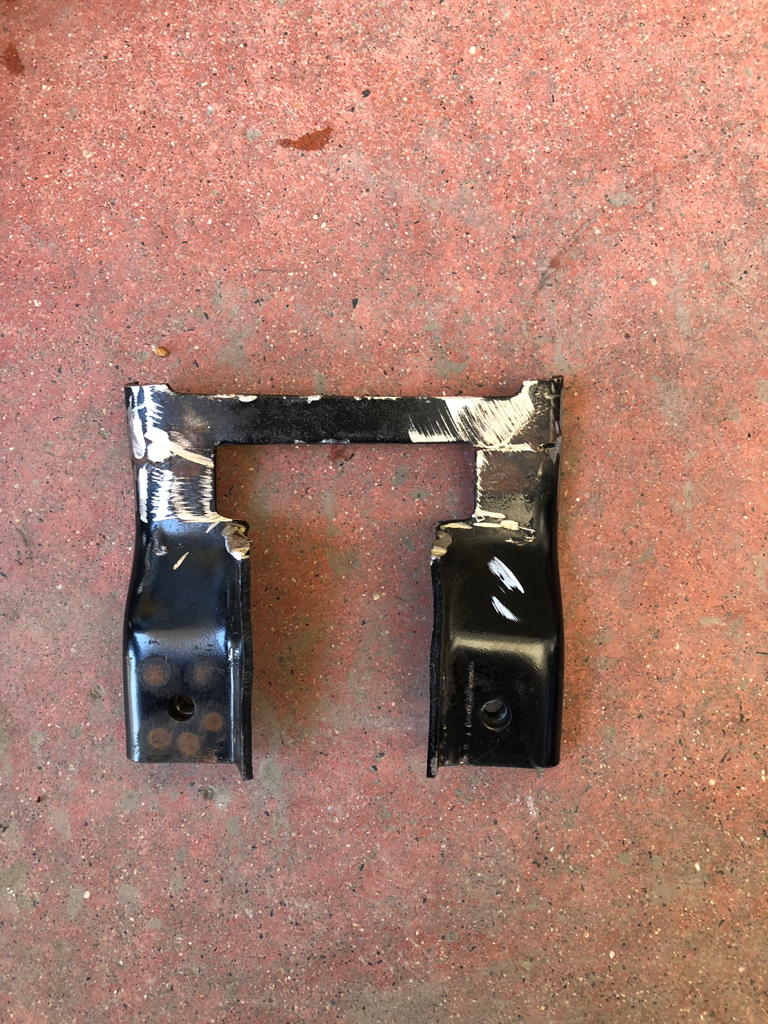

Tampon demirine takılacak radar sabitleme demiri

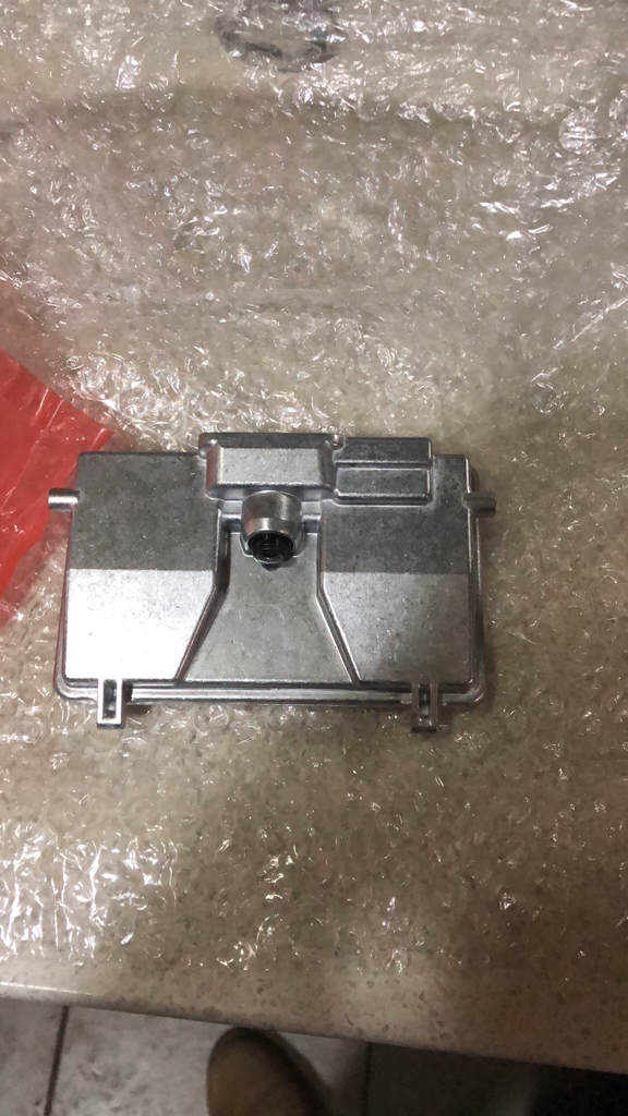

Acc radar kapağı

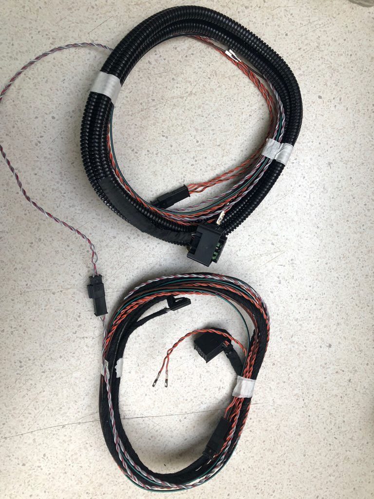

Kablo tesisatı
Acc tuş takımı

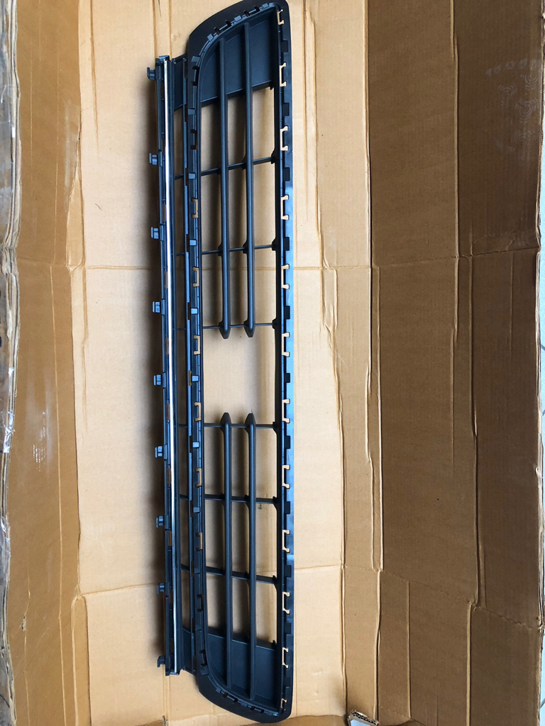

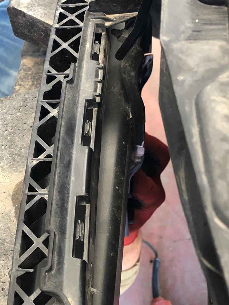

Acc tampon ızgarası
Lane asist kamerası

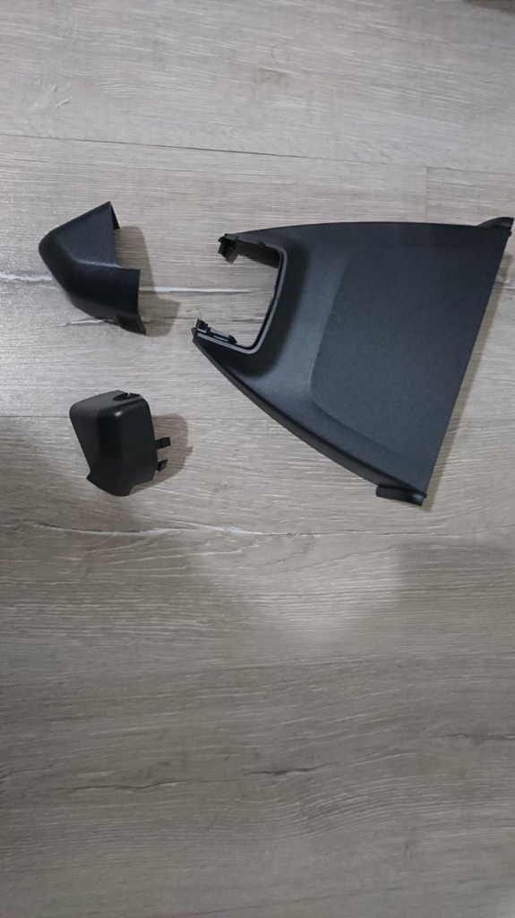

Kamera trimleri

Kablo tesisatı
Malzemeler şu şekilde

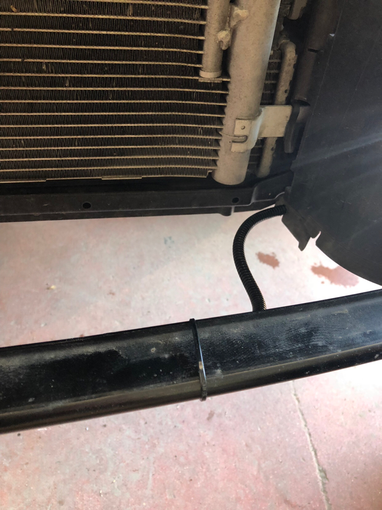

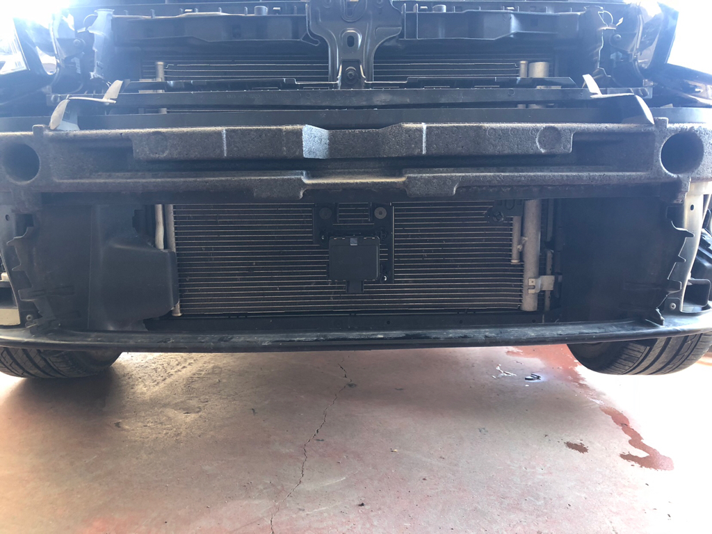

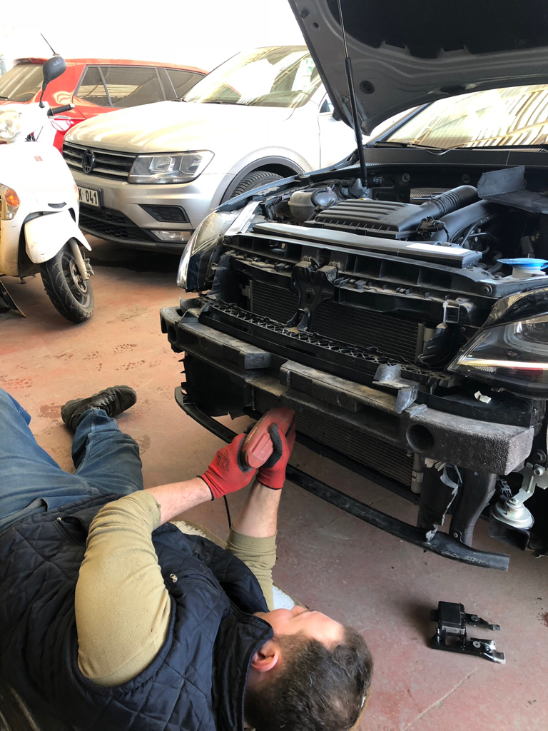

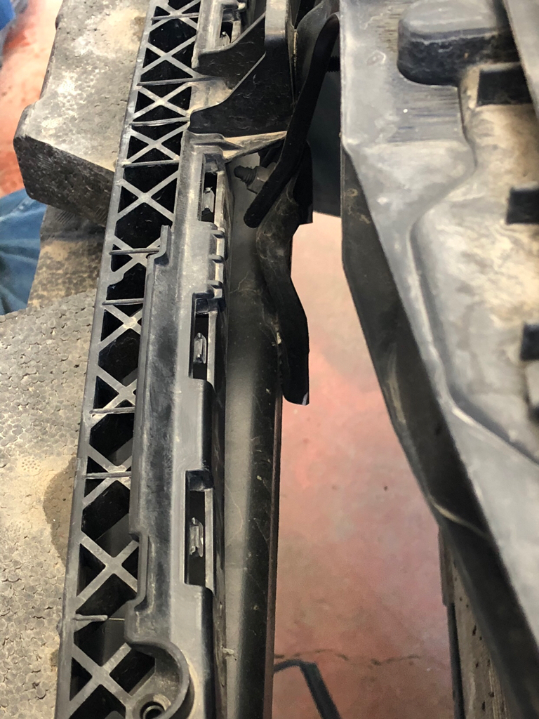

Ön tamponu söküp accyi takacağımız yeri hazırlıyoruz kaynak yapilacagi için boyayi temizlemek gerekiyor

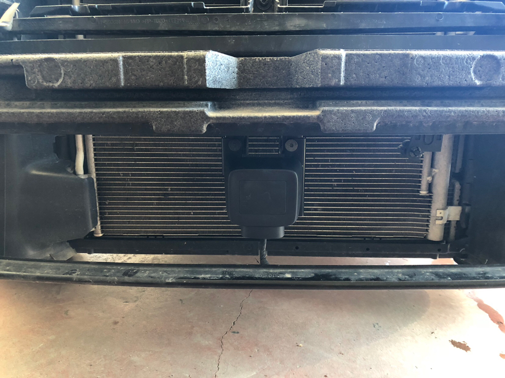

Darbe demirinin arkasındaki orjinal yerine montaj yapicaz, acc demirini orjinal bulup kestirdiğim için hersey olmasi gerektiği gibi oluyor
Kaynak işleminden sonra radarı fabrikasyon yerine taktık

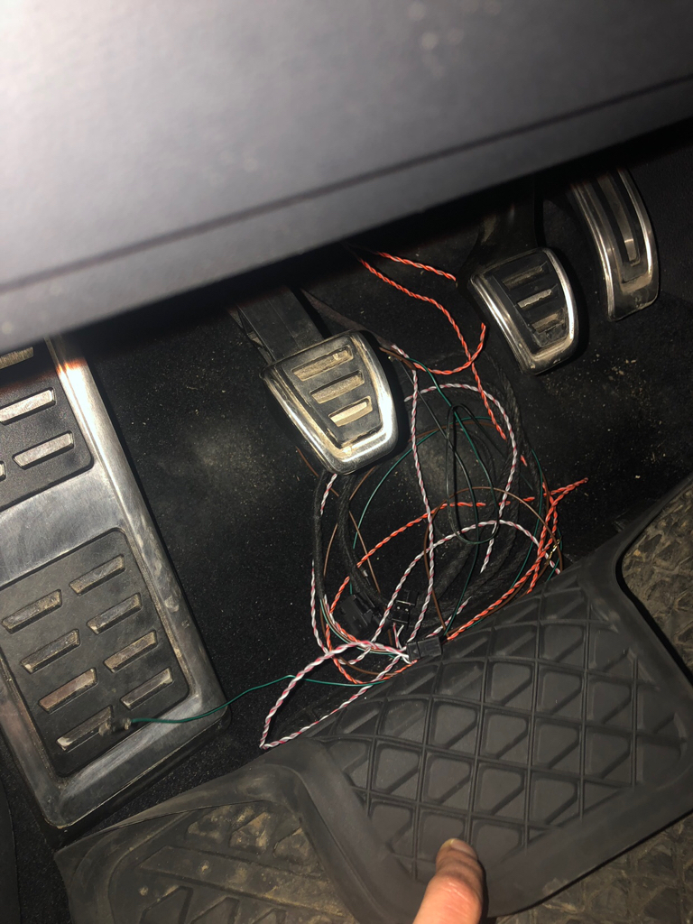

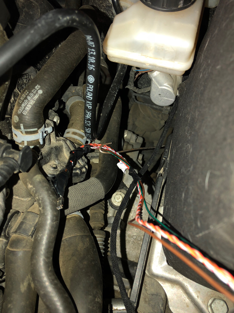

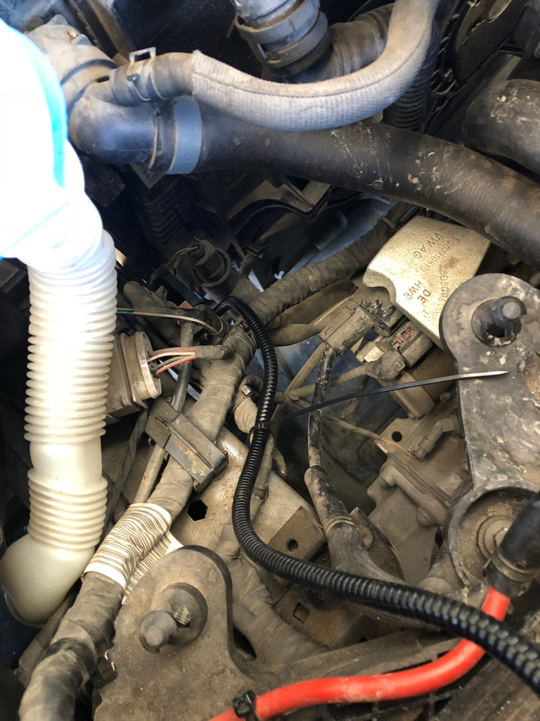

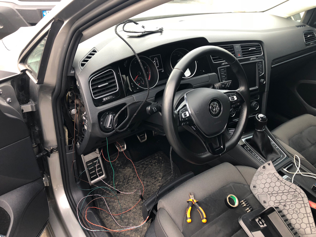

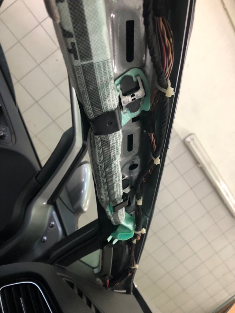

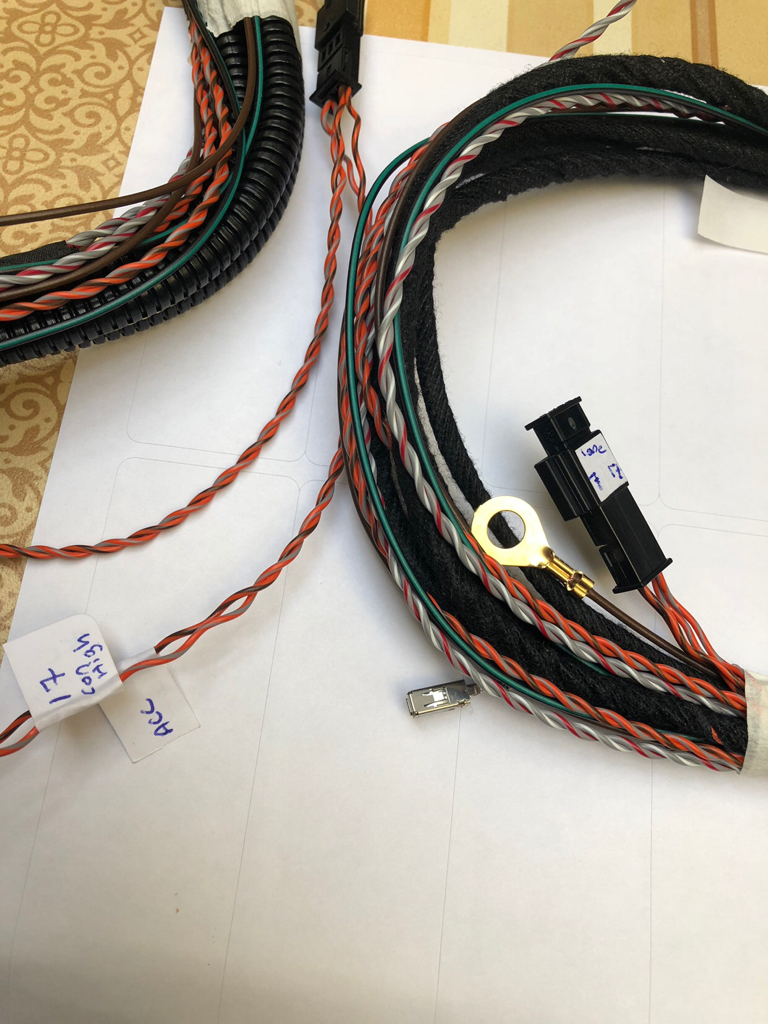

Montaj işimiz bitti kablo tesisatını çekiyoruz

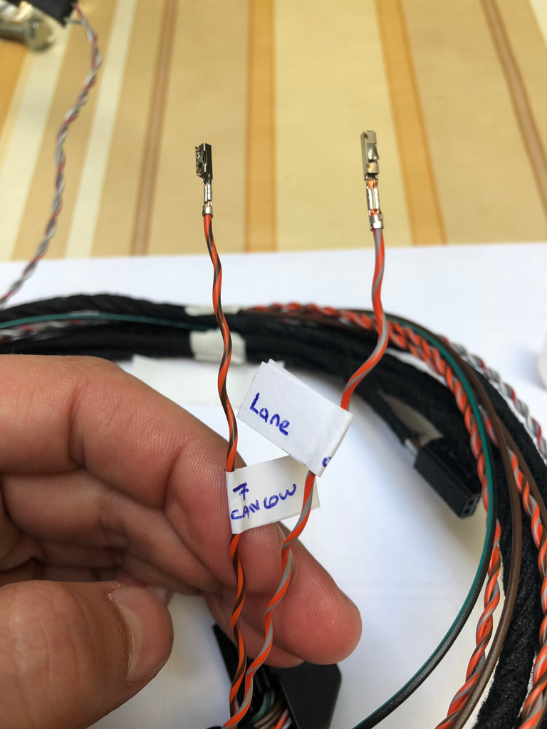

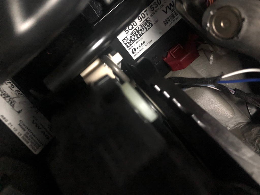

Acc ve lane asist kablolari birbirine bağlı olduğu icin gatewaye girecek olan kabloları gruplandırdım

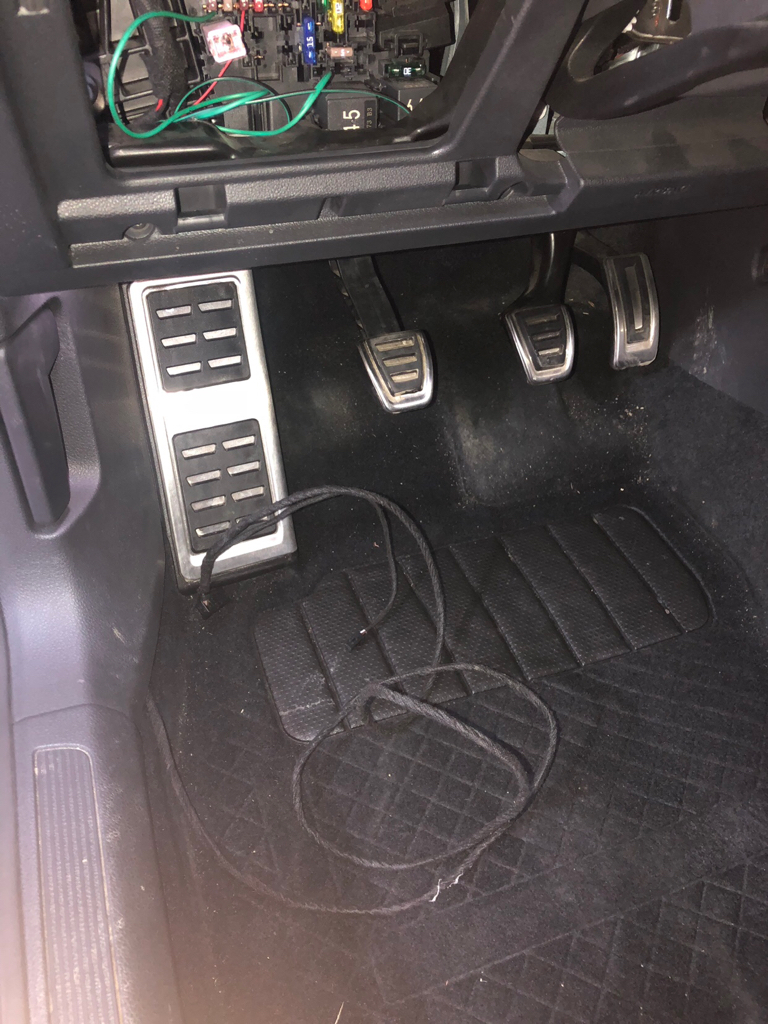

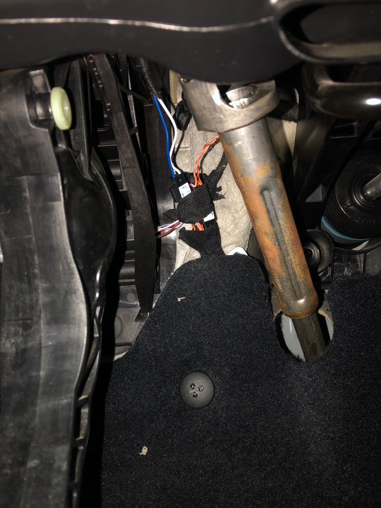

Şimdi işin en zor kısmı diz hava yastığını sökmeden gateway de aflnin bulundugu pinlerini söküp araya acc ve lane kablolarını paralellemek abartmadan söylüyorum 2 pin için 45 dakika uğraştım gaz pedallarının oraya ters yatip çalışmak gerekiyor iş bittiğinde kollarımda 10 dakika his kaybı yaşadım
Paralleldiğim soketleri direksiyon kolonu arkasındaki kablo tesisatına bantla sabitledin

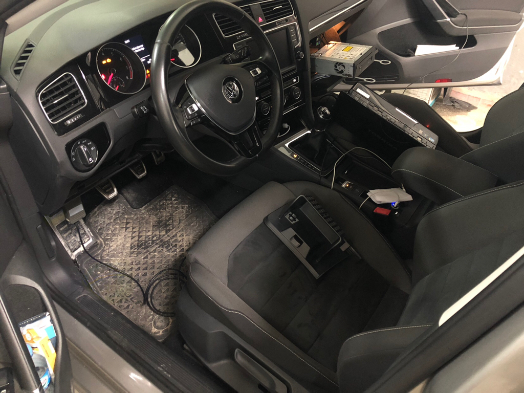

İşlemler bu kadar ertesi gün dükkan önünde kamera ve acc radara enerji verip sistemde hata olup olmadığını kontrol ettim
Sistemde sorun gözükmüyor sürüş asistanlarina donanımlar geldi
Daha sonra karmaşık gözüken kablo tesisatını bez bant ile sararak derli toplu hale getirdim ve bcm üzerine topladim lane asist icin tavana çekeceğimiz kamera soket ve ısıtıcı fişini tabanda bıraktım

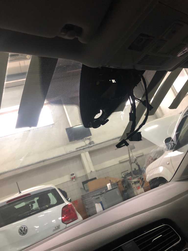

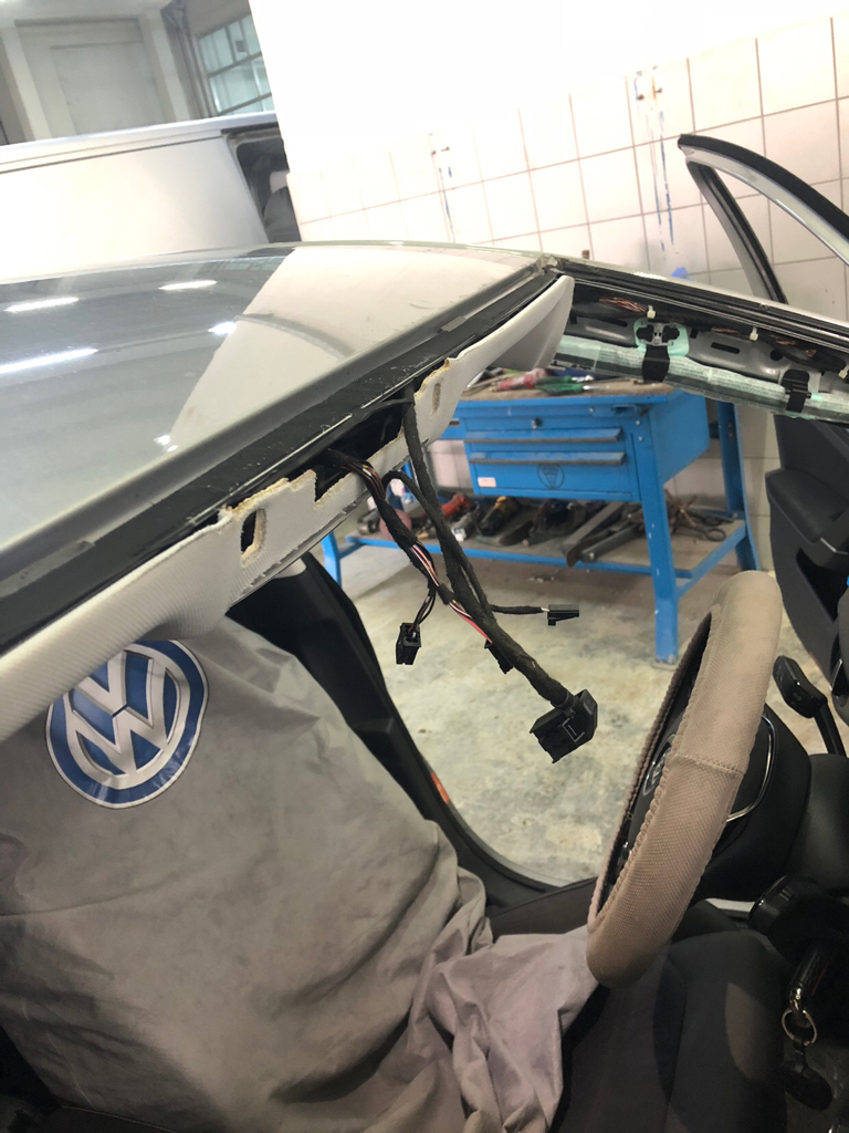

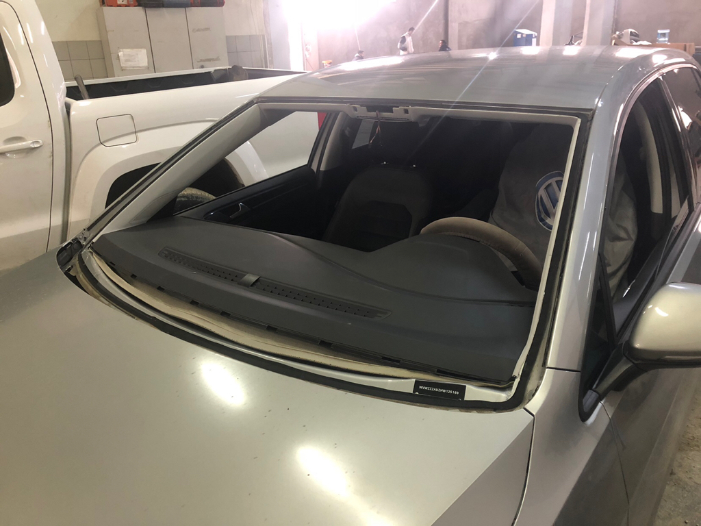

Servisten cam için telefon geldi ertesi gün sabah erkenden yola çıktım saat 10’da söktüler gerekli işlemler yapildiktan sonra yeni ön cam takıldı , cam takılmadan kablo tesisatı orjinal yerden yürüttük ve yağmur sensörü kablosunun yanina getirdik

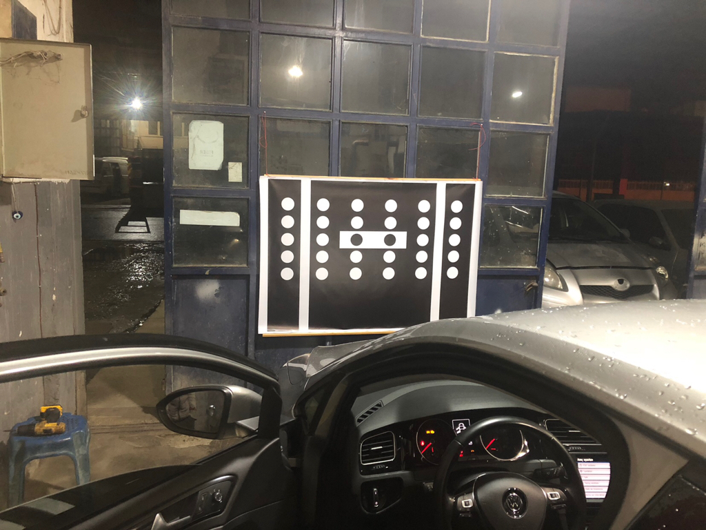

Lane asist montajımız bu kadar şimdi acc aktivasyon ve kodlama işimiz kaldı ondan sonra şerit takip kodlaması ve kalibrasyonu

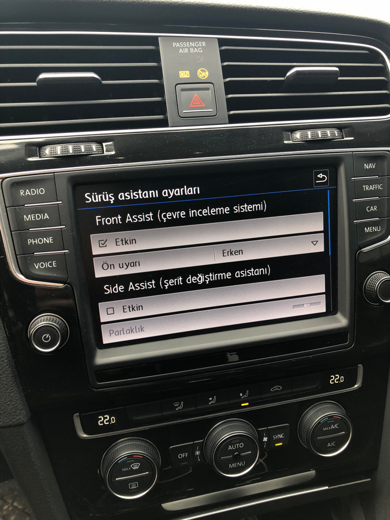

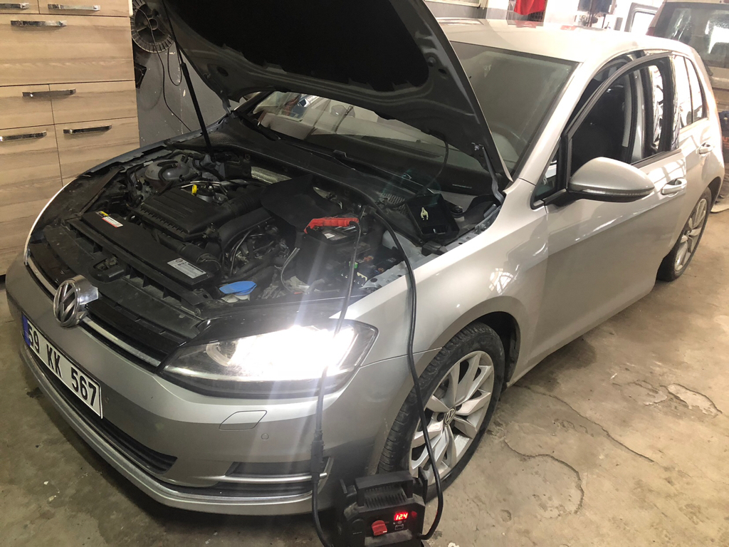

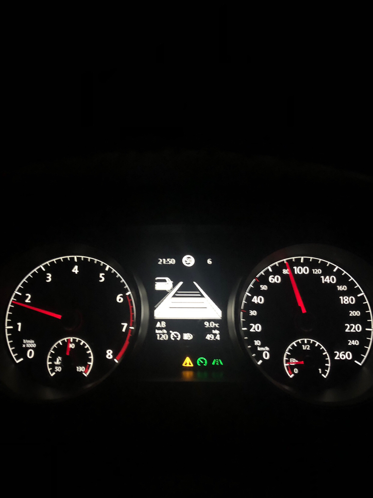

Acc aktivasyon yapıyoruz , aktivasyon ve kodlama yaklaşık 5 saat sürdüğü için aküye booster bağladım
Aktivasyon bittikten sonra lane asist kalibrasyonu yaptim

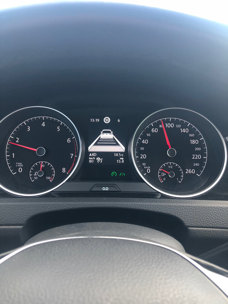

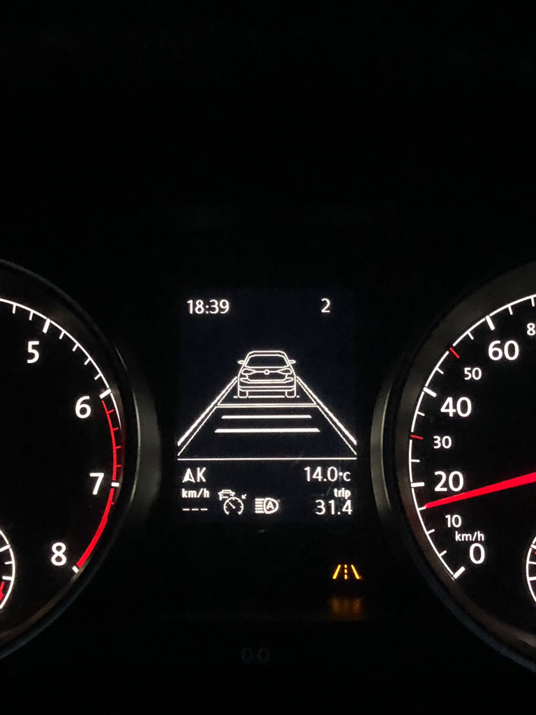

İşlemler bu kadar... bu uğraşlar sonucunda aracımıza adaptif hız sabitleme ve ön bölge asistanı , şerit takip , trafik işareti okuma ve uzun far asistanı özellikleri kazandırmış olduk. Kullandığımız radarın desteklediği özelliklerde aktivasyon sırasında açılmış oldu
Trafikte bekleme asistanı,
Otomatik hızlandırma asistanı,
Sollama asistanı,
Sollama önleyici asistanı
Hız limiti asistanı (tabelaya göre)
Viraj algılama asistanı

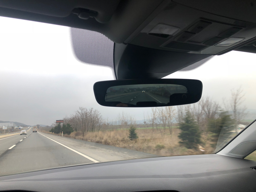

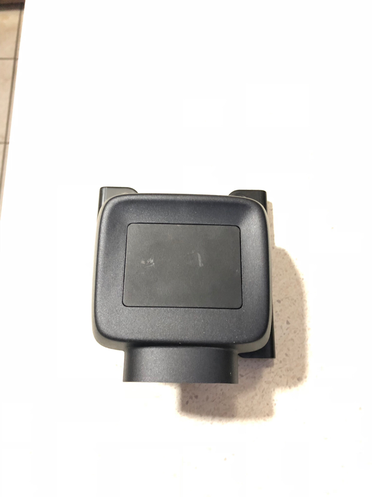

Bişey sorcam resimlerden bişey dikkatimi çekti cam montajı esnasında ACC kamerasının takıldığı yere gelen plastik parça normalde krem rengi olmuyormuydu sizdeki siyah renkli..? Bu arada sizin araç kaç model di.?
Ben trafikte ACC veya Dynamic Light Assist olan araçlara baktığım vakit aşşağıdaki plastik parçanın krem renkli olduğunu görüyorum;
Çok teşekkürler ali hocam, aracım 2016 model 2017 şase yani 7.5 ön camina sahip dikiz aynasida o şekilde, kamera kapağını servisten aldım gri renkli olan siparişe açık degilmis bu sebeple siyah almak durumunda kaldım, gri alsaydım bile yagmur sensörünü kapatan trimler gene siyah geliyormuş o şekilde bilgi verildi bende çok fazla üstüne düşmedim birde 2017 model altinda gelen düğmeli dikiz aynasındaki lane asist kapağı bundan farklı @forzaGilles
ellerinize sağlık çok güzel ve meşakatli bi çalışma olmuş....benim aracımda acc var...sürüş profili ve lane asist i nasıl ekletebilirim.aracım 2017 golf 7,5  ama şase 2018...ve  bunların maliyeti ne olur.
Tekrar hayırlı olsun., Evet Mk7 kasada on/off düğmeli dikiz aynasındaki o lane assist kapağı daha farklı ve çok kaba duruyor ben beğenmiyorum., Çerçevesiz dikiz aynasıyla beraber gelen revizyona gittikleri lane assist kapağı daha kibar duruyor.
