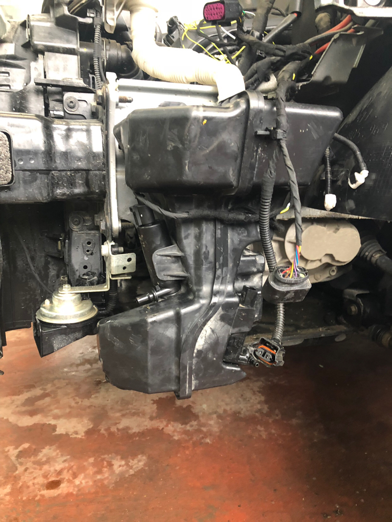

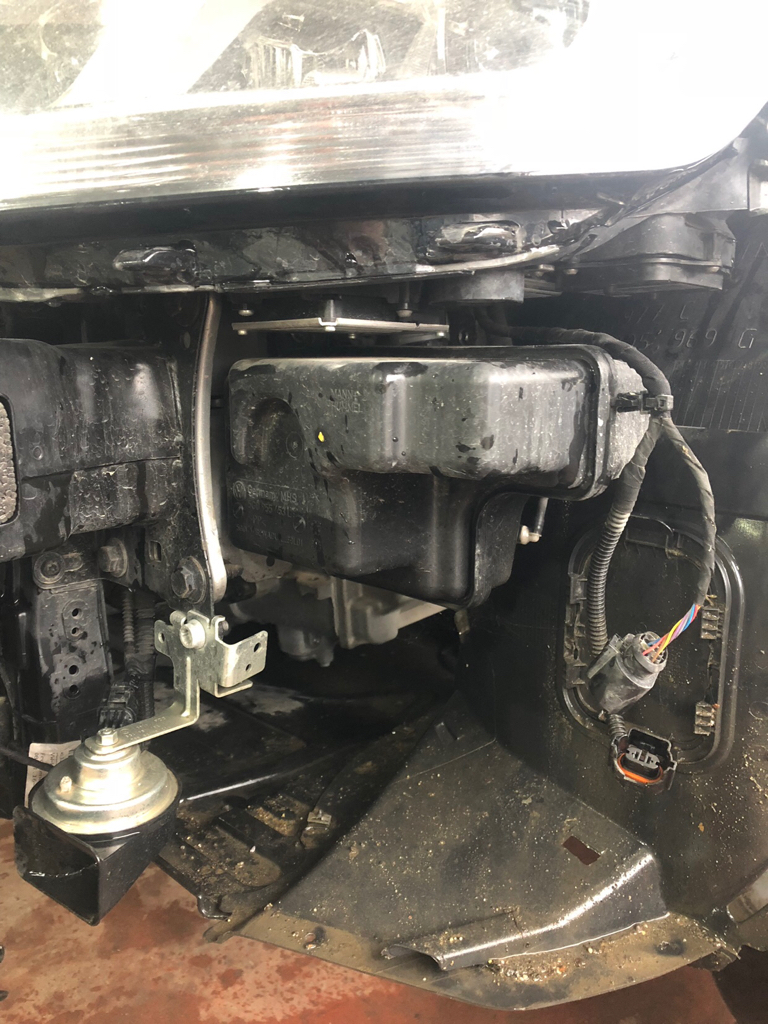

İlk Önce Tamponu söküyoruz ve silecek su deposunu değiştirme ile başlıyoruz. Silecek suyu deposu değişiminde ufak süprizle karşılaştım ancak hemen müdahale ettik
aracın üzerinde olan depo küçük olduğu için silecek suyu motoru kablo su ve cam suyu hortumları ona göre yapılmış yeni depomuz büyük olduğu için kablo ve hortum uzatması yapmamız gerekiyor.

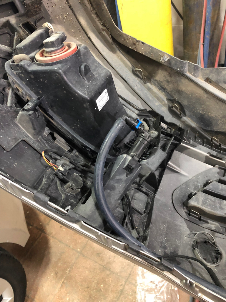

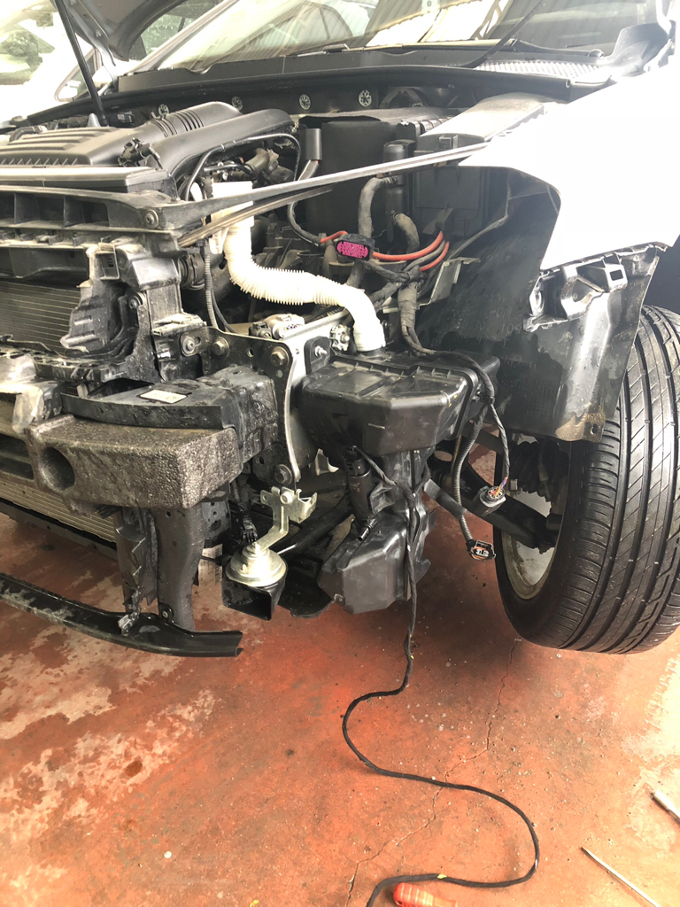

Tamponu söküyoruz
Far yıkamasız silecek suyu depomuz, hacim olarak oldukca küçük
Far yıkamalı olan ile değiştiriyoruz
Hazne değişiminden önce soketlere kablo tesisatlarını hazırlamıştım montajdan sonra araba içine çekeceğiz zaten pompaya takılı kablo tesisatı gözüküyor

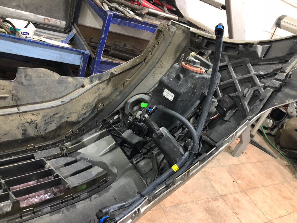

Daha sonra tampona far yıkama hortum setlerini orjinal yerine yerleştirip jetlere takıyoruz

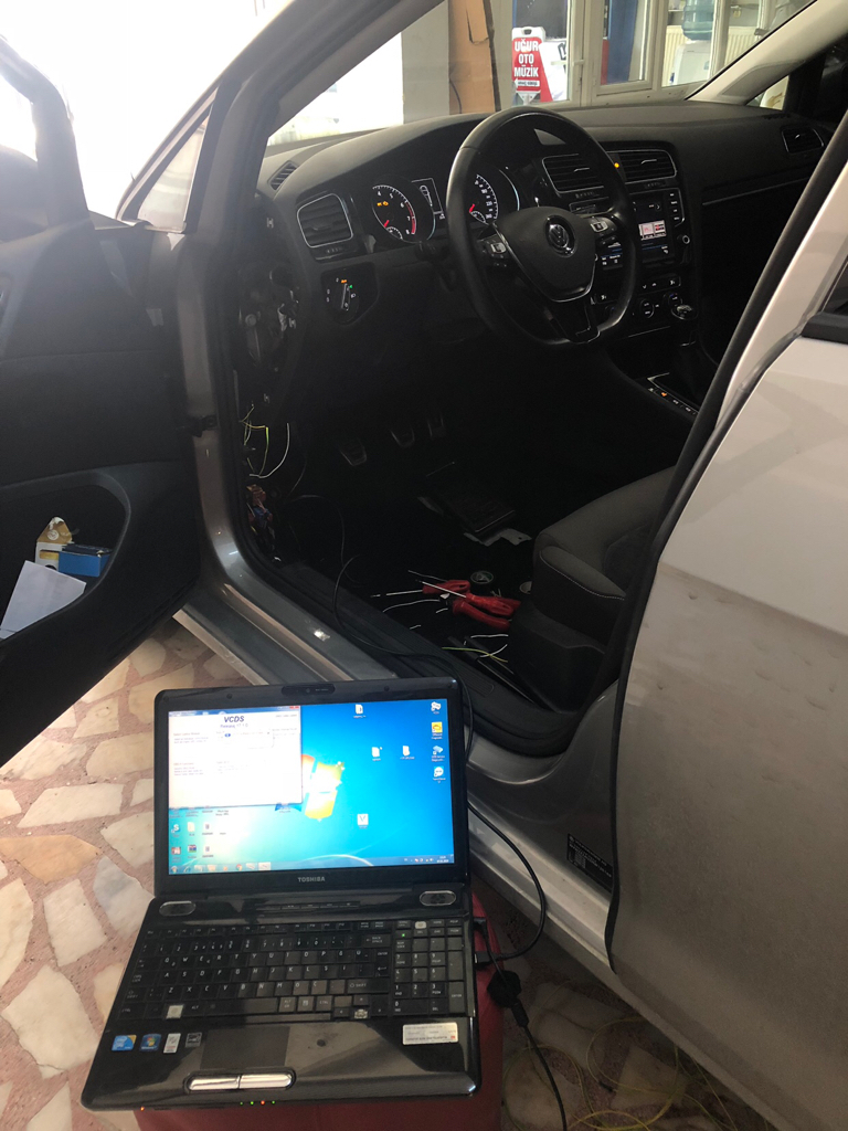

Parça montajlarımızı bitirdikten sonra tamponu toplayıp kablo cekme ve bcm girisi ardından kodlama yapıyoruz

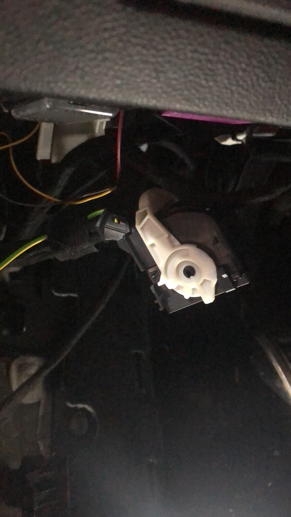

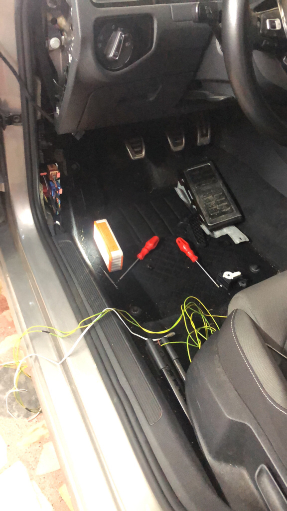

Kablo cekme işi icin klavuz kullanmamiz gerekli fren pedalı üzerinden ana tesisat yanından gönderdiğinizde akü arkasından çıkıyor araba icine çekecegimiz tesisati klavuza bantlayıp araba icine geri cekiyoruz. Bcm’ye ulaşmak icin kaput acma kolunu söküp orda bulunan trimide alıyoruz

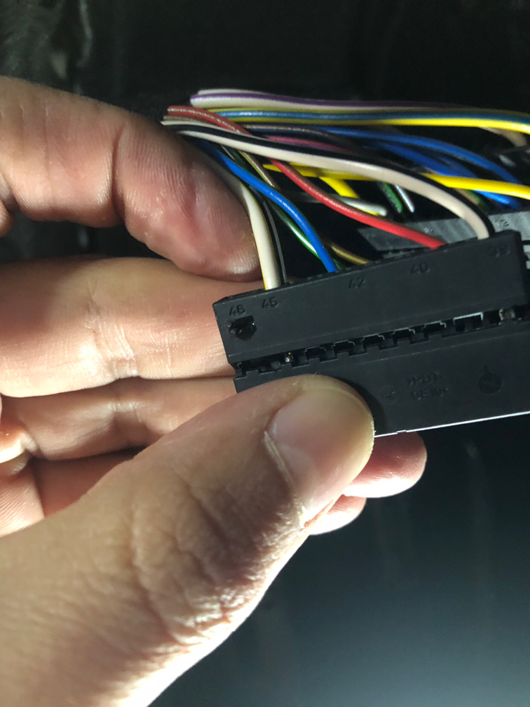

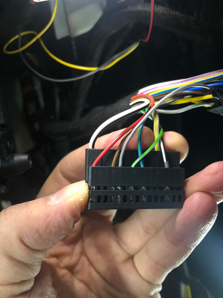

Montaj bcm B soketine yapılacak. Far yıkama pompası soketi 2.pinden gelen kablo soket 46nolu pine

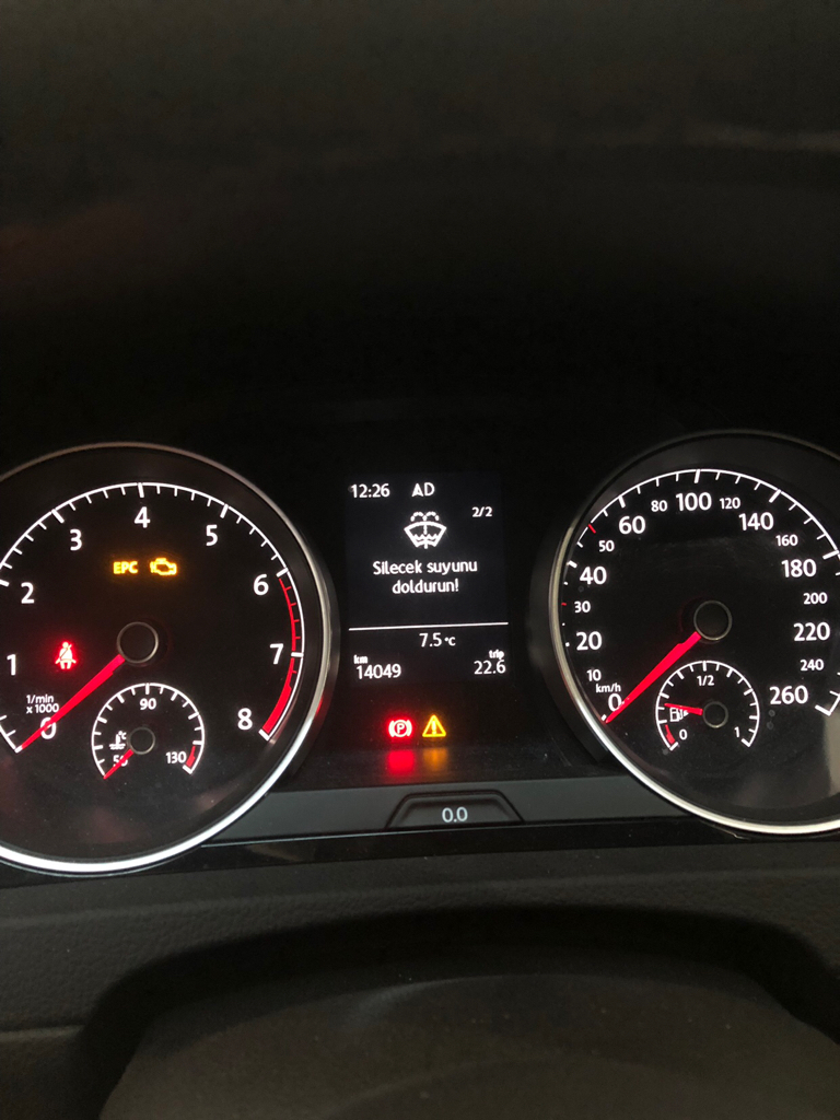

Cam suyu seviye sensörü soketi 2. Kablo bcm 28nolu pine
Far yıkama motoru soketi 1. Pin ile seviye sensörü 1.pin i birbirine bağlayıp uygun yerden şaseye bağlıyoruz daha sonra kodlamaları yapıyoruz,
09 bcm longcodingten yıkama jetleri ve seviye sensörünü tikleyip aktif ediyoruz
