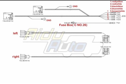

Muhammed hocam. Koltuk ısıtma yapmak için tesisatı aldım. Fakat montaj ile ilgili döküman yok.
Sanırım 3 tane bcm ye kablo girecek.
3 kablo da sigorta tesisatı ile ilgili. Bunlarla ilgili bilgi verebilir misiniz?
Toplam 6 kablo var.
Tesisat dışında gelen Kısa kalın kablo sc26’dan bcm 73a/1’e girecek
Sol koltuk ısıtmanın güç kablosu bcm 73a/2
sağ koltuk ısıtmanın güç kablosu bcm 73a/5
Her iki tarafa da giden ortak kahverengi Beyaz kablo bcm 73c/56
sol ısı sensörü kablosu 73c/43
sağ ısı sensörü kablosu 73c/40
gelen tesisatlarda renkler değişebiliyor o yüzden bu şekilde yazdım. Anlaşılmayan yer olursa yazabilirsiniz.
Toplam 6 kablo var.
Süpersin hocam. Çok teşekkür ederim.
Muhammed hocamın bilgilerine ek olarak patrickten şöyle bir tablo geldi. Burdan tüm pinler ve nereye takılacağı yazıyor.
Hocam Patrick Elsa diagramına göre çizmiş ama ELSA’daki kablo renklerine sadık kalmıyorlar. Kimi zaman sağda olması gereken sensör kablosuna ait  renk solda geliyor. Kimi zamansa solda olması gereken sarı-kırmızı sol ısıtma kablosu sağda oluyor. Sadece buna göre kablolar bağlanır ise montaj hatalı olur. Takacak Kişiler mutlaka kontrol etsinler.
Montajı kendim yapıcam. Renklerini henüz kontrol etmedim ancak soketten çıkan numaralara göre kontrol ederek gidicem. Uyarınız için çok teşekkür ederim.
