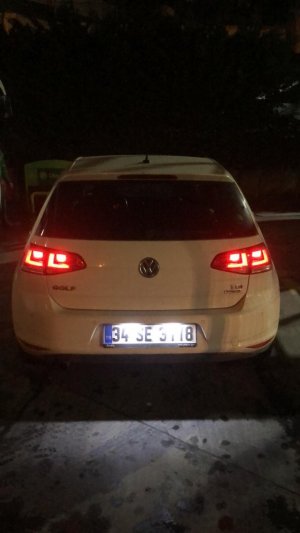

2019 model golf aracımın plaka lambasını Beyaz led yaptım bugün.
Bayağı araştırdım arıza ışığı yakmaz denilen Led i buldum.
Photon PH 7028 ledi alıp taktım arıza ışığı yakmadı. Gayet güzel oldu. orjınal Alman .
60 TL ye sorunu çözdüm. Akşam resim çekip ekleyeceğim arkadaşlar.

Güzel oldu arkadaslar resımi ekledım

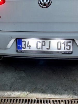

Hocam merhaba çok güzel duruyor aynı LED bende aldım bugün denedim fakat arıza ışığı yaktı araç 2015 1.2 TSI sorum şu olacak görüntü benim araçta da gayet güzel fakat arıza ışığı yaktı bu şekilde kullanmak araç için sakıncalı mı bir süre kullanılsa satış vs durumunda orj halojenleri taksam nasıl olur.

Tekrar halojenı takınca arızayı silinir
Bir sakıncası yok ama herzaman arıza ısığı tedirgin edebılır. Bir arkadas varsa cevrenızde kablo ıle led e cevrılınce duzelır

Bildiğim kadarıyla makyajlı kasalarda arızı ışığı yakmazken makyajsızlarda yakıyor.O sebeble ya bir direnç takmanız ya da vagcom ile bağlanıp ayar yapmanız gerekli.
Doğrudur hocam
Benımkı 2020 olduğu için büyük ihtimalle.
