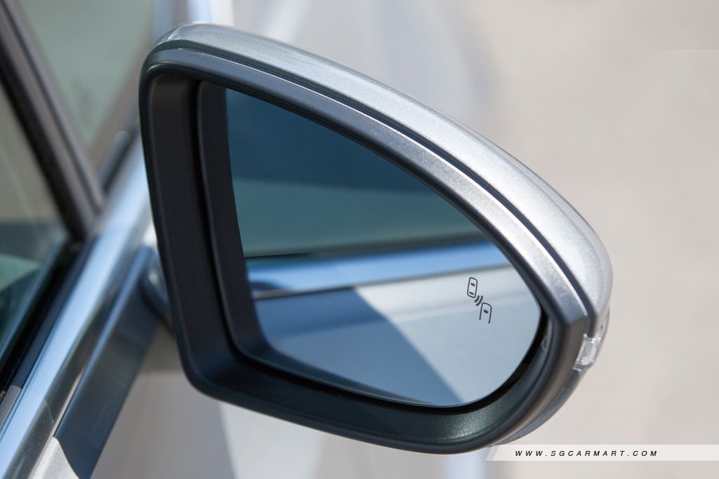

Kör Nokta Asistanı ve Lane Assist ve Sign Assist :
Lane Assist Detayları burada:
http://www.golftutkusu.com/opsiyonlar-ve-atolye/serit-takip-asistani-lane-assist/
Bu donanım  Volkswagen’in Lane Assist ile kombine edilmiş bir donanım.
Bu sistem  şerit değiştirme durumlarında yan aynalarda görme imkanı olmayan, ancak sağ veya sol omuz üzerinden bakarak görebileceğimiz kör noktada bulunan bir aracı 50 metre yakınlığa kadar tespit ederek bulunduğu şeritteki ayna üzerinde bulunan led ışığı yakıp söndürerek sürücüyü uyarır.
Ayrıca bu sistem  geri geri çıkmak durumunda olduğumuz bir yol veya dikey park ettiğimiz park yerinden  çıkarken görme imkanımız bulunmayan sağ veya solumuzdaki yaklaşan araçları
sesli olarak sürücüyü uyarmak suretiyle olası bir kazadan korur.

Bu set ile tampon içine 2 adet radar yerleştirilir.
Şerit değiştirirken aynada sizin göremediğiniz noktada kalan bir araç var ise aynanın yanında uyarı ışığı yanar
Ayrıca aracınızla park yerinden geri çıkarken yine göremediğiniz bir araç geçişi olursa arkanızdan araç kendi kendine frenler ve olası bir kazayı engeller
Teyp içindeki "Car" menüsüne gelen "Kör nokta asistanı" seçeneği ile istenirse de-aktif edilebilir
Bu işlemde araçta var olan ayna mekanizmaları komple değiştirilir.

 Hemen bir düzeltme yapayım ;Golf de şerit değiştirirken eğer kör noktada araç varsa , aynadaki ışık önce yanıp sönüyor ,sonra direksiyon titriyor sonra aracı şeride tekrar sokmak için direksiyona müdahalede bulunuyor

Kendi deneyimlerimi belirtmek gerekirse;
Sensörün ışığı sarı olduğu için kör noktadan araç yaklaşsa bile "acaba kör noktada araç varmı"deyip bakmadığınız sürece pek dikkat çekmiyor. Sadece kör noktanızdaki araç iyice yakınlaşırsa ışığın şiddeti artıyor, yanıp sönme durumu yok.
Kör nokta asistanı ile birlikte çalışan görmediğiniz yerlerden çıkarken radarların uyarması ve gerektiğinde el frenini çekmesi paha biçilemez bir özellik, bir kaç kez geri geri çıkarken bisikletlilere çarpmaktan kurtarmışlığı vardır beni.
Sinyal verip şerit değiştirmek istediğiniz zaman kör noktada araç varsa eğer sarı ışık yanıp sönecektir. Sesli ikaz yok tabi ki.
Şerit takip asistanınız varsa ve aktifse sinyal verip şerit değiştirmek istediğinizde kör noktanız dolu ise şeritte tutmaya çalışıyor araç. Deneyimlerim bu yönde oldu.
