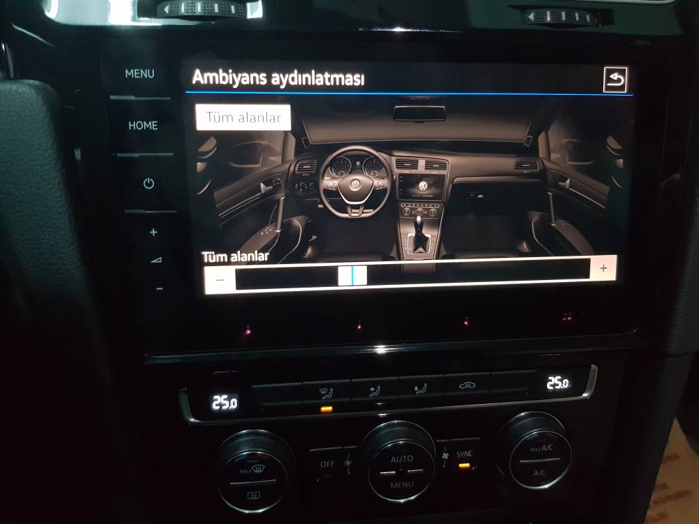

Benim araç golf 7 2015 highline hayalet ekran taktırdım ama renkleri elde edemedim. Yukarda verilen 2. Sıradaki
IDE09732-ENG133384-Interior light: light configuration-Ambient_Farbliste_HMI -
Çıkmıyor. Renk kodları da 9. Sıraya kadar çıkıyor onları da degistirdim. Ve ondan sonrası yine çıkmıyor.
Ve menüde soyle bir ekran oluştu ambiyans lambalari kısıp aciyor.
Benmi bir hata yapiyorum yada bizim araçlara olmuyormu.?

Arkaşlar yokmudur bu sorunun bir çaresi. Denemediğim birsey kalmadı.
2015 highline araç mib 2.5 ekran hayalet gösterge.
Normal ekran ve gösterge olan arkadaşlar bile yapmışlar bende neden olmuyor.

Hocam renk kodlarını doğru yaptığınıza emin misiniz?  Burda ya renk kodları eksik, yada o bahsettiğiniz FarbListe_HMI açık değil. İsterseniz uzaktan bağlanıp yardımcı olabilirim.
