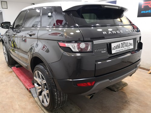

 Araca sırası ile yapılanlar ve kullanılan ürünler.
Jant ve davlumbaz temizliği AF Iron Out ve 3d grand slam
Taban temizliği.
Detaylı iç temizlik .
Kumaşlar için valet pro carpet cleaner
İç trimler 3d apc

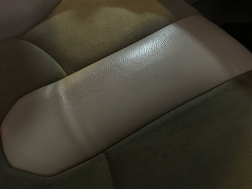

Derilerde adams leather interior cleaner
İçeride temizlik sonrası derilere gtechniq L1  trimlere auto finesse spritz uygulandı
Ön yıkama valet pro combo2
Yıkama Sonax kırmızı şampuan
Demir tozu temizliği AF Iron Out
Kil ile temizlik valet pro mavi kil
Polisaj Menzerna 400 , 2500 , 3800
Araç yıkanıp m600 ve ipa ile temizlendi
Koruma ürünleri uygulandı
Not : Kaput ve ön çamurluklarda kötü durumda olan koruma folyosu mevcuttu onuda olabilecek en iyi duruma getirmeye çalıştık .
Dış trimlerde görülen beyazlıklar maalesef daha önce uygulamacının maskelemeden çalışması sonucu oluşmuş bir çoğunu temizleyebilsem de tek tük çıkaramadıklarım oldu . :(

İç trimler 3d apc
 İçeride temizlik sonrası trimlere auto finesse spritz uygulandı
hocam izninizle şunu sormak istiyorum: bu iki ürün de zaten "interior cleaner" değil mi? Neden iki farklı ürün kullanmayı tercih ettiniz?
İç trimler 3d apc
Hocam spritz koruma için kullandım. Apc lerin koruma özelliği bulunmaz. Spritz ise temizleme gücü düşük.
Tapatalk Pro kullanarak iPhone aracılığıyla gönderildi
@AdanaDetailing anladım hocam. Ben de temizlik için Autoglym Interior Shampoo, koruma için Autoglym Vinyl & Rubber Care kulanıyorum. Amaç aynı demek ki.

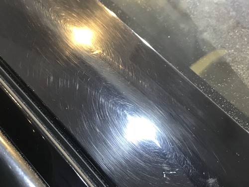

@AdanaDetailing merhaba hocam. kapı direklerindeki piano black kısımdaki çizikleri nasıl giderebiliriz benim aracın orası kılcal çiziklerle dolu :(
Hocam selamlar . Erhan hocam paylaşmış . Hocam oraya kullanıcının yapacağı en güvenli yöntemi video çekerek anlatmaya çalıştım . Maalesef orası her araçta çizilmekte .
@snoppy Teşekkürler . :)
