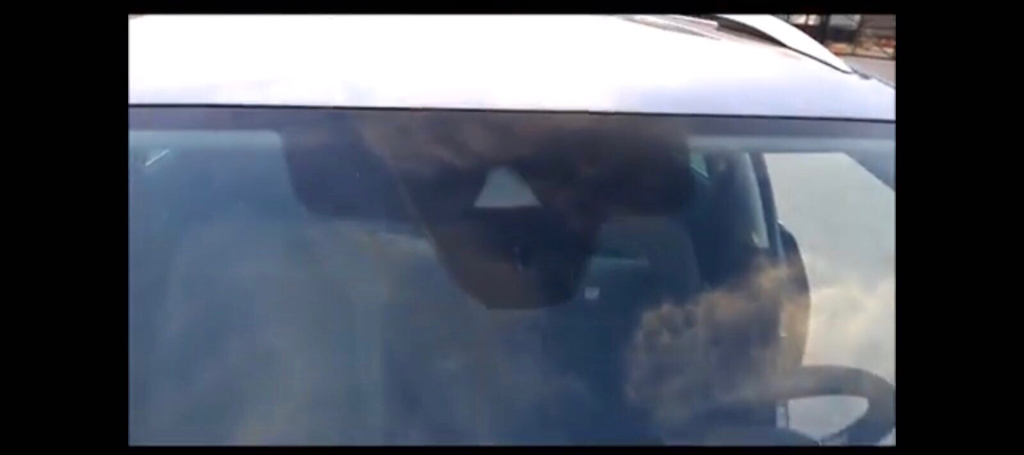

Hocam o bölümün fotosunu atar mısınız. Muhtemelen o şey far yağmur sensörü
DLA için olması gereken farların kodu PXC hocam. Hatta DLA için alınabilen diye de bi ibaresi oluyor açıklamasında. Zaten bildiğim kadarıyla farlarda bi perdeleme işlemi yapılıyor otomatik olarak DLA kapsamında. Bu işlemi yapabilmesi için farların da ekstra değişik olması gerektiğini düşünüyorum.
Dla olmasi için bu fotoda gördüğünüz gibi olmalı
Olurda ön cam çatlarsa kamerali cam taktırırsınız kamera tedarik ederiz , vural car audio montaji ve kodlamasini yapar , kamera takılırsa uzun far asistani , şerit takip ve trafik işaretlerini okuma gibi özelliklere kavuşursunuz
ayrica ufak bir ekleme yapayim , dla özelliği icin farlarinda değişmesi gerekli perdeleme özellikli far gerekli
