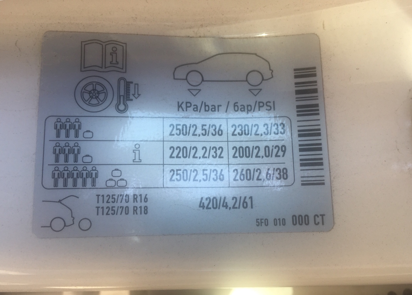

forzaGilles Hocam, golften sonra hali hazırda fabrikasyon 18 jantlı ve spor süspansiyona sahip 2017 Seat Leon FR kullanıyorum. Kapı etiket değerindeki konfor değerine uygun olarak geneli şehiriçi olmak üzere önler 32, arkalar 30 psi olarak kullanıyorum. Lastikler bridgestone potenza S001. Şu an için konfor ve performans olarak çok memnunum. Yazdıklarınızdan sonra aracımın 18 jant olmasından kaynaklı tereddütte kaldım. Kapı etiketi bu şekilde; golfle leon arasındaki ağırlık farkından olsa gerek aynı ebatta hava basıncında farklılık var.
-önler 36psi / arkalar 33psi yazan kısmi yükte lastik basıncı (bu aynı zamanda olması gereken ideal lastik basıncı)
-etikette (i) işareti olan değer konfor lastik basıncı (120km hızı geçmeyen sakin gündelik şehir-içi kullanımlar için)
-Son değer ise tam yükte lastik basıncı
Her ne kadar VW ile Seat ortak parça ve alt yapı kullansalarda birbirinden farklı araçlar., rüzgar direnç katsayısı farklı, ağırlıkları farklı buna bağlı olarak yol tutuşları vs. çok farklı yapıdalar., her zaman etikette yazan değerlere göre lastiklerin havalarını ayarlayınız., Lastikçilerin abi bu değer olmaz gibi sözlerini dikkate almayınız., lastikçi mi daha iyi bilcek yoksa arabanın geliştirilmesi için milyon€ lar harcıyan, lastik firmalarıyla ar-ge çalışmaları yapan Seat mı daha iyi bilecek.,
