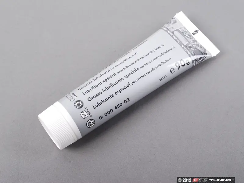

@ÖzDi Hocam sanırım bu yağ olacak orjinal vw grease yazınca çıkıyor parça numarası ise şu şekilde;
Part Number: G-000-450-02
Gerçi sunroof bakımında kullanıldığı söyleniyor ama bilemedim.
Hocam bu söylediğiniz ürünü kullanabilmeleri için burçları sökmeleri lazım., servis 30-40 lira gibi komik bir rakama ne aracın burçlarını söker ne de yağlar.,
Kullandıkları ürün Tunap 121 Professional (sıvı gres)., şişesi dışarda 70-80 liraya satılıyor.,
Zaten ister Tunap 121 kullansınlar, isterse de burçları söküp komple bu sizin dediğiniz ürünle de yağlasalar., ses bir süre sonra geri geliyor.,
Yağlama ile ne yaparsak yapalım kısa süreli tedaviden öteye gitmiyor., en iyi ihtimalle maximum 1 sene dayanıyor.,
Sorun burçların kalitesizliğinden kaynaklanıyor., kesin çözüm için VW 'nin malzemenin kalitesinde iyileştirme yapması lazım.,
