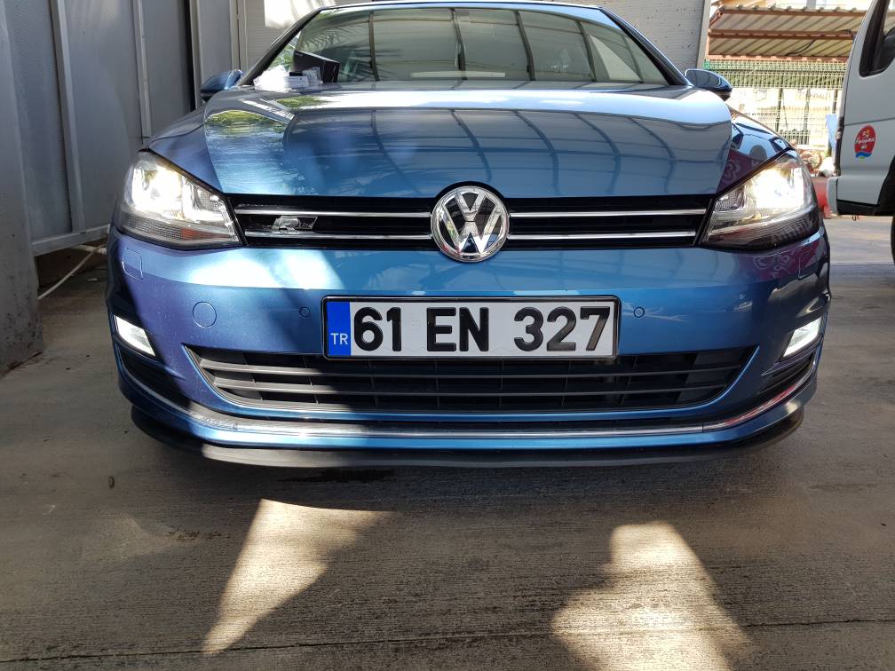

Merhaba dostlar, geçen gün sipariş ettiğim paslanmaz krom cam çıtası ve ön panjur çıtası bugün elime ulaştı. İftar öncesi takayım dedim zaman geçsin diye :)  Ürünler Sdizayn markasına ait. Çoğu yerde bu markanın ürünleri satılıyor fakat direkt olarak kendilerinden alırsanız daha iyi olur muhatap bulabilmek adına. Ben n11 üzerinden sipariş verdim. Linklerini de aşağıda belirttim. Sipariş verdikten sonra sizi teyit amaçlı arayıp bilgilendiriyorlar. Böylece aracınıza uygunluğu kontrol edilmiş olunuyor.
Aracına kendi eliyle çok fazla modifikasyon yapmamış benim gibiler ilk başta korkabilir ama bu ürünü uygulamak oldukça basit. Öncelikle yapıştıracağımız yerleri güzelce temizlemelisiniz. Varsa aseton vb. şeylerle temizleyin. Sonra çıtaların altında bulunan 3m bantların üstünü söküp yapıştıracağınız yere tam olarak oturması için çakmakla 3m bantların olduğu tarafı boylu boyuna ısıtıp uygulamanızı tavsiye ederim. Ayrıca takmadan önce mutlaka hangisi hangisine uyuyor, fazlalık var mı diye vs. kontrol edin. Ondan sonra güzelce yapıştırabilirsiniz.
Uygulama yaparken çok fazla fotoğraf çekmedim, yalnızca ilk hali ve sonrasını çektim. Ayrıca uygulama öncesi arabayı yıkatmayın derim, çünkü her ne kadar yapacağımız kısımları kurulasakta sonradan iç aksamlardan gelen sular yapıştırdığımız alanlara yayılabilir. Bu da yapışkanları olumsuz etkileyecektir. Uygulamayı yaptıktan 1-2 gün sonra arabanızı yıkatabilirsiniz.
Ön panjur çıtası öncesi ve sonrası:

Daha önceki arabama almıştım (astra j) s dizayn Beyaz araçta fazla belli olmuyor. Renkli arabalarda gerçekten farklı duruyor. Silikonmu kullandınız.
Hocam çıtaların iç taraflarında bulunan 3m yapıştırıcılar ile yapışıyor. silikon vs. gerekmiyor yani.
Hayırlı Olsun Güzel Dokunuşlar bunlar. Kendim de on panjur krom çıta uygulamasını yapmıştım güzel bir işçiliğin ardından neredeyse 2 yıldır kullanmaktayım sorun kararma lekeleme vs de olmadı şuana kadar. Memnunum bende.
