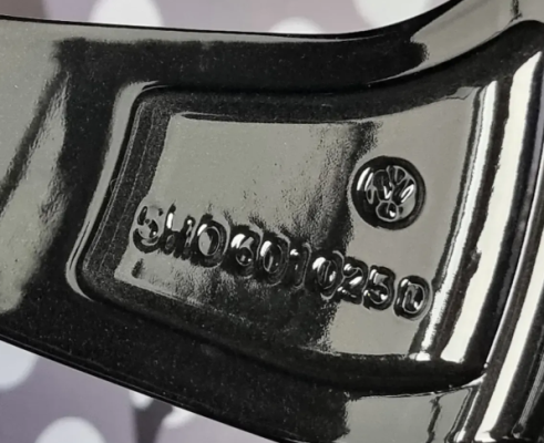

Benim jantta ekstradan birde soyle bir barkod var
@forzaGilles Jantçı sadece neden şüphelendiniz tam olarak logo falan da var ama ?
Yazıların baskıları çok kötü ve dikkat ederseniz dip kısma doğru da taşma/kayma yapmış., Açıkçası ben biraz şüphelendim ama orjinal olup olmadığı ile ilgili daha net fotoğraf görmek lazım., replika dijon bu zamana kadar 1 kez denk geldim., neredeyse hiç yok gibi ama tabii bu yapmıyacakları anlamına da gelmiyor., jantın daha net resimlerini görmek lazım.,

Teşekkür ederim yanıt için, evet bunlara dikkat ediyorum dediğiniz gibi. Hatta göbeği boyamadan dışta kalan tarafları boyayanlar da var sanırım. Misal aşağıda boyasız, işlemsiz olduğu iddia edilen bir örnek var ama boyalı olduğunu düşünenler de var. Orijinal olabilir ama logo ve bazı numaraların içleri dolmuş gibi, sonradan atılan boyadan dolayı olabilir belki. Soğuk damgadan sonra böyle homojen olmayan bir görüntü oluşmaz diye düşünüyorum. Farklı yorumunuz varsa almak ve öğrenmek isterim belki yanılıyorumdur. Direkt olarak üretimden bu şekilde çıkan orijinal jant olabilir mi?
Bunların haricinde jantı satın almadan kontrol ettirebileceğim eksper gibi yerler var mı acaba, işlem görüp boyanmışsa jantta olan biteni anlayıp aktarabilecek?
