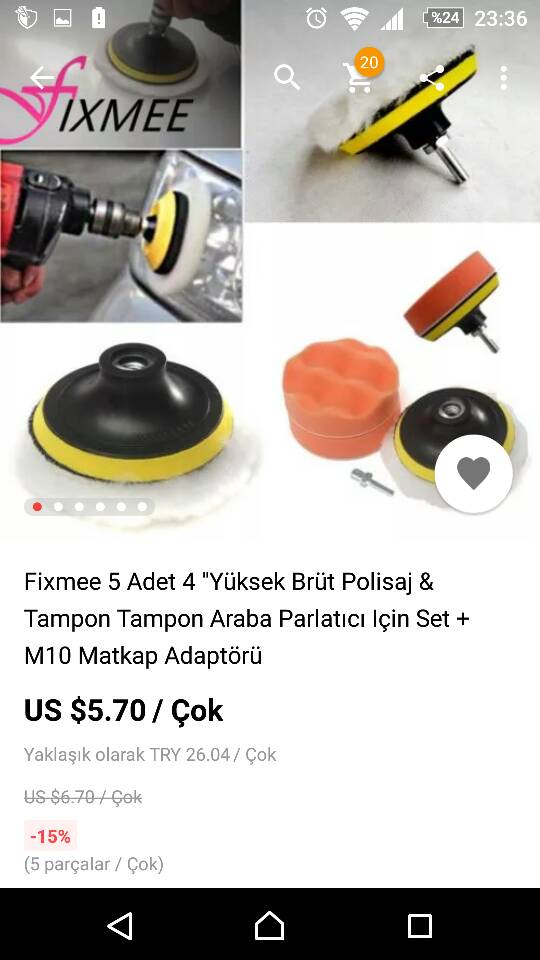

Valla hocam aldım artık [emoji3] polisaj makinem yok ama matkap ucuna takılan aparat aldım sünger filan var bunu kullanıcam
D6503 cihazımdan Tapatalk kullanılarak gönderildi

Far ve stop için iş görür hocam yüksek devre fazla çıkmayın ve baskı uygulamayın yeter .
