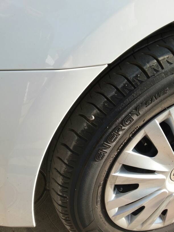

Arkadaşlar bu lastik sizce daha iş görür mü? Ben golf 7,5 aracımla yeri geliyor 200ü görüyorum. Yama vs gibi şeyler ne derece sağlıklı olurdu. Ben gerçi yeni lastik aldım ama sizce olması gereken neydi?
Merhaba, geçmiş olsun. Benim araçta 7,5 ve 5 aylık. 4 gün önce vida girdi diye lastikciden çıkardım. Ben de bir araştırdım, genelde arkadaşlar tamirden yana bir kaç aykırı düşünce olarak değişmek iyi olur diyende vardı ama 4-5 aylık gibi bir tekeli değiştirmek mantıklı gelmedi. Yaparken adamı inceledim biraz kazıdı ( çok az ) ve bantını vurdu. Bir zararının olacağını düşünmüyorum. Tabi buradaki ustaların yorumları daha yerinde olur. Tekrar geçmiş olsun.
@Metin Şen üstad benim sorun lastik sağ ön lastikti, arabada önden çekişli ne bileyim güvenemedim yama olayına. Sizede geçmiş olsun.

@anatolia28 Çivi nin girdiği lastiğin omuz bölgesine yama yapılması çok sakıncalıdır., Lastiğin omuz ve yanak kısımlarına tamirat yapılmaması gerekir., Tamirat sadece orta kısımda yapılması gerekir., İyi bir lastikçi zaten o çiviyi çıkarmadan çöpe atılması gerektiğini bilir.,  Yeni lastik alarak en doğru kararı vermişsiniz
Hocam Geçmiş olsun.
Lastiğin sırt kısmında olsa çok rahatlıkla tamir yapılıp devam edebilirdiniz. LAkin yumusak ve esnek kısımda olması biraz güvenli riski yaratacaktı. En nihayetinde değişim yapıp sorunu kökten çözmüşsünüz. Hayırlı olsun yeni lastikleriniz kazasız belasız sürüşler dilerim.
