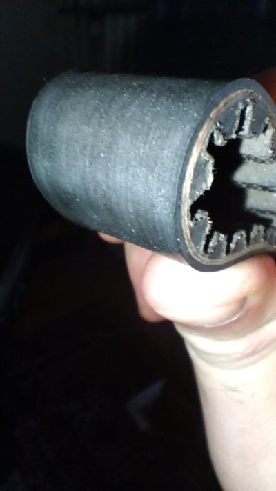

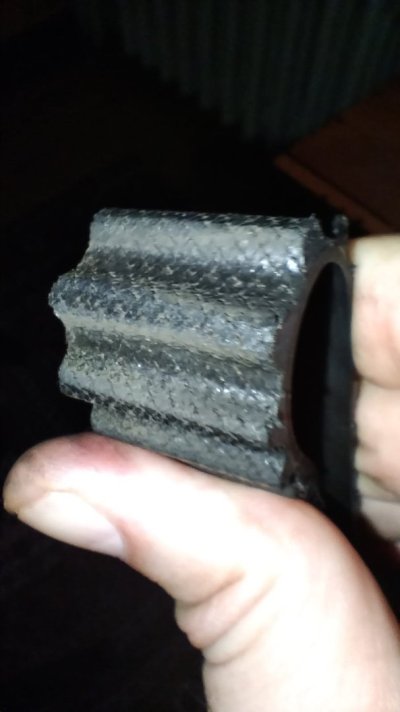

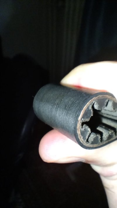

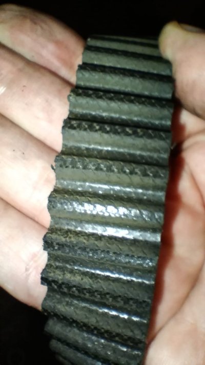

Triger üzerine deneysel bir gözlem sonucu
Araç 2010 chevrolet cruze (peder beyin aracı)
Ocak 2010 da trafiğe çıkan araç bugün 15 yıl + 4 aylık
Km si 68500 halen
Dün bu aracın trigerini 15,5 yaşına yaklasırken ilk defa degistirdik.
GM/Opel/chevrolet kullanma kitabında
Cruzlar icin hem km hem yıl parametrelerini birlikte veriyor
150.000 km / 10 yıl
Km den kurtaran araç ,, yıldan +5 buçuk yıl gecikmeye girmisti.
Aractan çıkan triger kayışında 2 parmak la sıktırma yapınca bile 15,5 yılın getirdigi mikro stres deformasyon catlaklarının zerresi yok.Sırtta durum bu iken
Dislerin oldugu kısımdada en ufak yıpranma diş aşınması yok.
Millet bu triger kayıslarını don lastigi zannettigi sürece daha çooook para döker yetkili servislere.
Triger kayışı "zaman" parametresi üzerine bir ibreti alem örneklemesidir
Korkunun ecele faydası yok !!Ekli dosyayı görüntüle 83218Ekli dosyayı görüntüle 83219Ekli dosyayı görüntüle 83220IMG-20250404-WA0004.jpg
Yeşil fotoğrafı uzaktan yaprak sarması gibi gördüm. 🤣
Tertemiz gerçekten.
Düşük Km nin ve sakin kullanımın da etkisi vardır bence.
Tertemiz gerçekten.
Evet zaten triger yaşam ömrü üzerine etkili
**Km
** Yıl (zaman)
Parametrelerinden "zaman"parametresi üzerine bir tespitleme idi.
