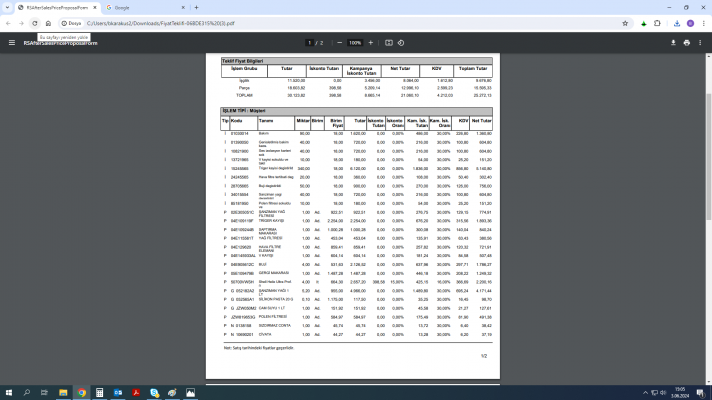

2016 mk2 tiguan için gelen teklif (Triger kayışı, şanzuman yağı ve yağ-filtreler)
    216 KB · Görüntüleme: 136
