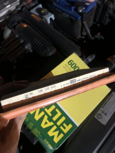

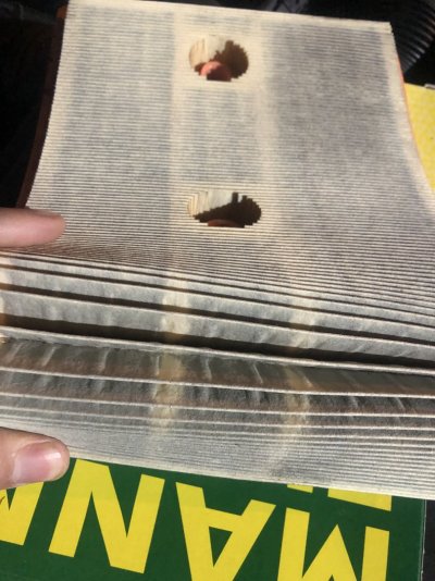

Aslına bakılırsa bir nebze hava filtresinin kirlenmesi filtrasyon kalitesinin artmasını sağlar ki bu da istenilen bir şeydir. Özellikle filtre materyali (kağıdı) iyi olan bir filtre youtube da bazı videolarda görülen filtreler gibi kolay kolay tıkanıp sağını solunu patlatmaz.
Aracımı bu yıl itibariyle dışarıda bakıma götürmeye başladım. Ancak hava filtresini değiştirmedim. Benim 2 yılda yaptığım yol 10-12k. Mann filtrede bunu çok rahatlıkla çıkarır. Ama servisin uyguladığı 30k bizim yollar için biraz fazlaya kaçar. Mann filtre kağıdı tıkanıp patlamaz ama geçirgenlikte muhtemelen kayda değer ciddi düşüş meydana gelir.
