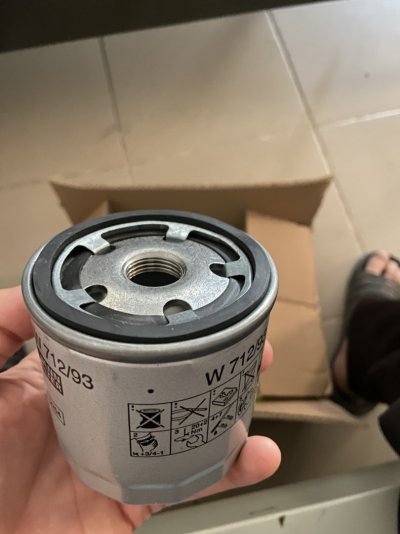

Merhaba, ben de filtreleri alacağım bakım için, geçen sene filtremarketim’den almıştım ama yağ filtresi şuan kalmamış, siz nerden aldınız? Şurada buldum ben:7.5 tsi için Mann yağ filtresi aldım normalde kodu 712/95 olması gerekiyor benim aldığım ürünün kodu 712/93 sorun teşkil eder mi ve ya uyumlu mudur araç 2018 1.4 tsi
ben laskar otomotiv den aldım konya da liqui moly yetkili satıcısı elinde 712/95 yokmuş o yüzden 712/93 göndermiş uyumlu bir problem olmaz diyorMerhaba, ben de filtreleri alacağım bakım için, geçen sene filtremarketim’den almıştım ama yağ filtresi şuan kalmamış, siz nerden aldınız? Şurada buldum ben:

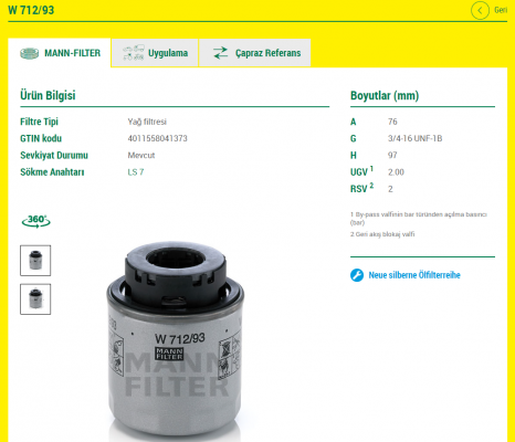

Yani Mann sitesinden baktığımızda 712/93 modelinde üstte ayrıca bir parça daha gözüküyor. Sizdeki resim 712/95 tipinde. Ama neden öyle bir bilen varsa cevaplayabilir belki.7.5 tsi için Mann yağ filtresi aldım normalde kodu 712/95 olması gerekiyor benim aldığım ürünün kodu 712/93 sorun teşkil eder mi ve ya uyumlu mudur araç 2018 1.4 tsi
hocam satıcıyla konuştum mann filtrelerde tedarik sıkıntısı olduğu için ellerinde 712/95 kodlu olan yokmuş 712/93 kodlu olanı göndermişler .93 kodlu filtre CAX, CBZB, CAY motorlarda kullanılıyormuş benim aracımın motor kodu CZC ile başlıyor. üzerindeki plastik parçayıda (conta görevi görüyor sanırım) kendileri söküp gönderiyorlarmış. bu durum pek içime sinmedi açıkçası filtre yerine oturabilir fakat çalışma prensipleri farklıdır diye düşünüyorum şu an işlerim yoğun zaten parçayı da kullanmadım eğer problem çıkaracak bir durum söz konusu ise iade edeceğim
