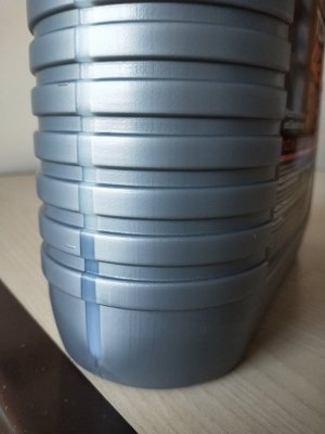

Güya bakım periyodunu biraz uzatıp esnetecektim, dayanamadım 8 bin kmde (1 yıl) yağı değiştirttim bugün.
Biraz da ilk defa liqui moly kullanmanın merakı, bir de önceki bakımda özel serviste konulan castrol edge nin orjinal olup olmaması endişesi, diğer parçaların kalitesi konusunda şüpheye düşmemden kaynaklı bakımı erkene çektim diyelim.
Yağı toptec 4200 5 lt almıştım 4 lt kullanılacak diye birkaç defa hatırlattım adama (sıkıldı biraz). Tam çizgi var onun hizasından değil de daha üstten doldurmuş adam, 100 150 ml gibi eksik yani araçta şuan, yarın düzlükte kontrol edip biraz ekleme yapabilirim belki.

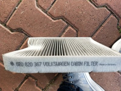

Özel serviste daha önce takılan polen filtresi;
hafiften yamulmuş içeride, fiziksel olarak pek uyumlu birşey değil. Anlayanlar belki bilir orjinal mi çakma mı ? Marka vb yok oem diye satılan yan sanayilerden sanırım?

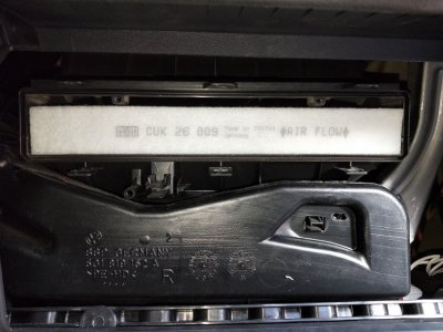

Mann polen filtresinin içinde montaj talimatları var,
Dikkat edilmesi konu filtre kapağını açarken önce üstteki tırnaklardan başlamak gerekiyor, o 3 ünü yukarı doğru esnetip kapağı hafiften yatırıyorsunuz kendinize doğru, kapağı hafif yukarı çekip çıkartıyorsunuz alttaki tırnaklardan.
Filtrenin takılma yönü air flow aşağı ok ile gösterilmiş. Yani hava emişi yukarıdan aşağıya olacak.

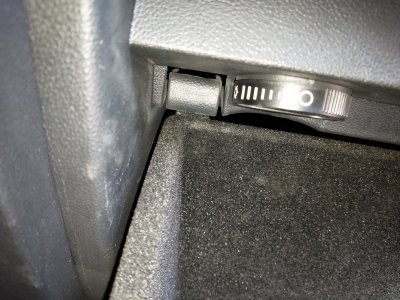

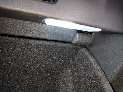

Buraya nasıl ulaştık? torpido gözünün içinde yukarda, sağda ve solda iki tane büyük buton var;
onları yukarı esneterek, torpido kapağı size ve aşağı doğru geliyor, bu arada torpidonuzda eşya varsa hepsi dökülür..

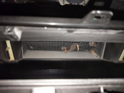

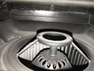

Filtre bölümünün içini de meraktan fotoğrafladım,
içerde yukarda yapraklar var
onlara dıştan ulaşıp temizleme imkanımız olur mu acaba. Kendime yeni iş bunu edincem 😀

Ken...?? Çıkan eski yağ filtresi K&N dir muhtemelen . Usa merkezli performans hava filtreleri uzmanlık alanları aslında . Yağ filtresinde hikayeden kaliteleri vardır sanımca.
Çıkan polen filtresi fix çakma oem filtre. Böyle alakasız punto büyüklüğünü gercek oem filtrelerde göremeyiz.
En son resimde
Eski Polen filtresi çıkmış şekilde yenisini takmadan
Klima fan ünitesi max ayara getirilip full üflemeyle o yapraklar + hava kanalında kalan diger görülmeyen dal çöp vsvs dışarı kusturulabilirdi.

Artık yenisi takılmış

K&N değil hocam eminim, ken... den sonra yazanları hatırlayamıyorum internette de çok baktım bulamadım. İlk gördüm hengst sandım hatta değilmiş.
Polen filtresine bu yorum geleceğini bekliyordum açıkcası.
Yeni polen filtresini tekrar sökebilirim bu işlem için; sanırım parçalamam :)
Ama bahsettiğiniz şeyi yapınca boşluktan aşağı inmez mi o yapraklar ?
Yani havayı çeken kısım aşağı değil mi ? havanın geldiği yer yukarıdaki yaprakların olduğu bölüm diye mantık yürütmüştüm ben...
Alt taraftaki Orayı ufak bezle örtün.
Oraya kaçmaz .
Ken ??
Knecht olsa ? Mahlenin alt markası ?
Sanmam takmazlar ! Kaliteli ürün aslında
@Kysr038
Burayı çok iyi anladım
Eğerki kalorifer motoru aşağıdaki kısım ise ki dogru !! Havayı çeken aşağısı
Bu durumda yukardaki yaprakları üfüremeyiz
Ne yapcaz ?
Klima ! (Soğutma ) tusuna basıcazki
Bu sefer hava akımını motor kaputunun altındaki KLİMA MOTORU üflesin ..

Polen filtresi sahte..!! sahtenin de en kalitesiz olanı nı takmışlar.! insan biraz utanır bari (yan sanayi) takayım derr ayıp yahu.,
Ve trajı komik mi desem rezillik mi desem bilemedim; araca uyumlu olmayan Polo Mk5 'in polen filtresini takmışlar. 😠 Bunlar kendine usta diyor ise vaahh halimize.,

Yaprakları temizlemenin basit bir yolu var; sileceklerin hemen altındaki plastik bakaliti söküp ızgara bölümüne ulaşıyorsunuz., plastik bakalit sağ ve sol 2 parçadan oluşan birbirene geçmeli bir parçadır., önce o bölgedeki kauçuk fitili söküp, sonrada bakaliti söküyorsunuz., hatta sökmüşken aracın su tahliye kanalları da orada bulunur., madem kendinize yeni bir uğraş arıyorsunuz., su tahliye kanallarını da (tahliye kanalları sağ ve sol köşelerde kulelerin arkasında bulunur) güzelce apc temizleyici ile temizleyip (basınçsız su) ile durularsınız :) çeşme basıncı yeterli., yüksek basınçlı suya gerek yok.!
