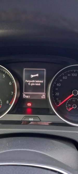

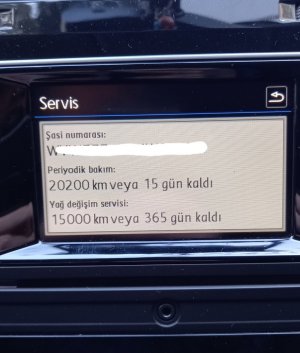

Selam,
Dediğin gibi işlemi yaptım. Her iki işlem sonunda sıfırlandı yazısını gördüm.
Bakım sıfırlandı ama periyodik bakım yazısı hala gözüküyor.
İşlemi tekrarladigimda sadece saat düzeltme çıkıyor. Radyo ekranında böyle gözüküyor.
Evet iki defa sıfırlandı yazısı çıktı. Motoru çalıştırmak için kontağı açtığımda yazı hala duruyordu. Yanlış yapmışımdır diye tekrar yapmayı denedim sadece saat ayarı kısmı çıkıyor.
- Trip sıfırlamaya basılı tutarken kontağı açıyoruz.
- Yağ bakımı görünür bekle, periyodik bakım sıfırlansın mı görünce Trip bırakıyoruz
- Tekrar trip sıfırlamaya basıp bırakıyoruz.
- Sıfırlandı yazısını görünce kontağı kapatıyoruz
İkinci sıradakini doğru yapıyorsunuz değil mi?
1. sıfırlama tamam olduktan sonra diğeri de olmalı. Olmuyorsa işlem sırasında bir hata oluyordur.
