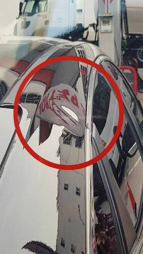

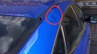

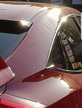

Arkadaşlar dün nette gezinirken karşıma çıktı. Ardından biraz araştırim dedim mağdur çok fazla. Hemen hemen satılan tüm FC5 (son kasa) hondalarda bu sorun varmış. Aracın arka direk saclarında çökme oluyor ve 100 km süratten sonra motor kaputunda dalgalanma oluyor. Diğer araç markalarının forumlarında Honda kullanıcılarına destek amaçlı başlıklar açılmış. Bende bizim forumda göremedim yöneticilerde uygun görürse başlık destek amaçlı bulunsun.
İşin tuhaf yanı Honda kullanıcı hatası olarak görüyormuş. İnternette Videolar var mağdurlar bayileri geziyor bayilerdeki test araçlarında ve satıma hazır sıfır araçlardada aynı sorunlar görünüyor.
Yazık bunca insanı salak yerine koyuyor Honda, düzgün hukuk sistemi olsa ottururdu bu firmayi
Yurtdışı üretim civic hb modellerde problem yok ancak yurtiçi üretim sedan civiclerin birçoğunda bu problem var. honda tr nin onlarca insanın başvurusuna uzun bir süre kayıtsız kalması hiç hoş değil!

Bu sedan civicler de c sütunlar yoldan alınan direnci araç karoserine normalinden fazla iletiyor diye düşünüyorum. bende bi ara mağdurları izledikten sonra biraz araştırma yaptım. Kullanılan sac kalınlığı ve mukavemeti, burkulmaları ve göçükleri tolere edecek değerlerde değil  ve bunu dünyanın hiçbir yerinde kabul ettirip satamazlar. Malum caanım ülkemizde kol gibi vergiler döşenirken tüketici gram düşünülmüyor daha sonrasında. yazık günah o kadar verilen paralara cidden çok can sıkıcı bi durum...
