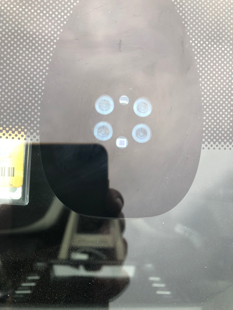

Bunda da 4 adet göz var daha kodlamayı yapamadım yapınca yazarım sonucu
/monthly_2018_10/5B23D5CB-0F1A-40A9-9CBB-5422816706E9.thumb.jpeg.6029faf61ba5320873e294915484421e.jpeg
Bahsettigim sensör şu
