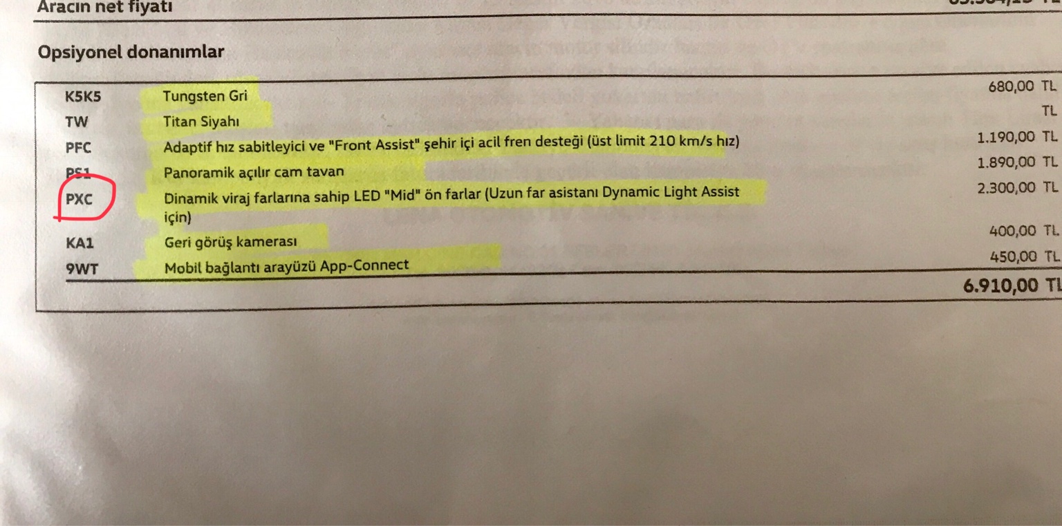

Merhabalar, tdi dsg highline makyajlı bir golf siparişi verme arefesindeyim. Bugün satış danışmanı ile de görüştüm. Ancak aşağıdaki konuları yine de netleştiremedim. Yardımcı olabilir misiniz?
Eklediğim opsiyonlar: App-Connect, geri görüş kamerası, ergo active koltuk, adaptif şasi kontrol, adaptif hız sabitleyici, cam tavan, Sürüşe duyarlı LED farlar (Dinamik uzun far asistanı ile alınabilen versiyon)
1- Sürüşe duyarlı LED farlar (Dinamik uzun far asistanı ile alınabilen versiyon) opsiyonunu seçtiğimde konfigüratör ekstradan kalem ve fiyat olarak uzun far asistanını eklememektedir. Yalnızca bu şekilde oluşmaktadır. Uzun far asistanı bu durumda bedavaya mı gelmektedir? Aracın bu durumda uzun far asistanı olmadan gelme gibi bir durumu olabilir mi?
2- Uzun far asistanı almış olacağım için lane assisti sonradan açmak konusunda problem yaşar mıyım? (lane assist opsiyon olarak şu anda yalnızca kör nokta asistanı ile birlikte alınmaktadır)
3- Araca adaptif hız sabitleyici ve park asistanı eklesem de kalem olarak sürüş konfor paketi eksi kalem olarak fiyattan düşülmemektedir. Bu durumda park asistanından vazgeçeceğim.
4- Carplay ' in mevcut olarak gelmesi için siparişe 9WT App-Connect ve UI4 USB ve AUX-IN eklemek istedim. Ancak danışmanın kullandığı konfigüratör UI4 için zaten başka bir seçimden dolayı mevcut olduğu hatasını verip eklemeye izin vermemektedir. App-Connect eklenebilmektedir. Bu durumda da iphone için sorun yaşar mıyım? Danışman 2 li usb ile geleceğini sorun olmayacağı bilgisini vermiştir.
Fikir ve yardımcılarınız için teşekkür ederim.
@redeniz
Değerli Hocam
1. Daha önce varolan PXB ile PXC arasındaki fark ortadan kaldırıldı ancak
PXB Dinamik viraj farlarına sahip led mid ön farlar
PXC Dinamik viraj farlarına sahip led mid ön farlar (8G3 uzun far asistanı dynamic light assist ile alınabilir)
8G3 ise 1.440 artı vergiler fiyatında.
2. Makyajlı kasada tek fark kablo kodudur yapılan işlem ve program aynı olmalı. Değilse de eminim dostlarimiz tarafindan kisa sürede çözülür
3. Sürüş konfor paketinin toplam tutardan düsümü fatura kesilirken yapilabiliyor kimi zaman ancak kesinlikle düsüluyor.makyajlı kasada bir fark varsa size yarın dönüş yaparım.
@redeniz hocam bahsettiğiniz highline araca 9WT App connect opsiyonu ekletmek yeterli app connectin kullanıma hazır olarak gelmesi için. Ayrıca usb ve aux in opsiyonu eklemeye gerek yok. Zaten mevcut medya sistemi “composition media 2017” cihazında aux in ve usb girişi mevcut. Sanırım bu yüzden hata veriyor ayrıca eklenmek istediğinde. Ancak şöyle bi durum var 2li usb değil tek usb ve aux in girişi olarak geliyor.
Bi diğer konu da[mention=3]silvershadow[/mention] hocamın dediği gibi pxb ve pxc kodu aslında aynı şey ancak ekstra bedelini ödemek kaydıyla uzun far asistanı da ekletmek isterseniz sisteme pxc olarak girilmesi gerekiyor. Tabi bu seçimden sonra sistem 8G3ü de eklemek zorundasınız diye uyarı veriyor. Uzun far asistansız dinamik viraj farı isterseniz sipariş verilmesi gereken opsiyon kodu pxb.
Ben sadece dinamik viraj farı istemiştim, ilk etapta bu şekilde teklif formu oluşturuldu ancak sonradan st siparişi geçerken yukarıda anlattığım sebepten dolayı sistemin hata verdiğini ve pxb olarak değiştirmemiz gerektiği bilgisini verdi.
Sonuç olarak pxb olarak sipariş verirseniz sadece dinamik viraj farları gelir, uzun far asistanını ekletmek isterseniz de onun ücreti ekstradır.
Saygılar..

Aracın teklif formunu paylaşırsanız detaylı yardımcı olunabilir
