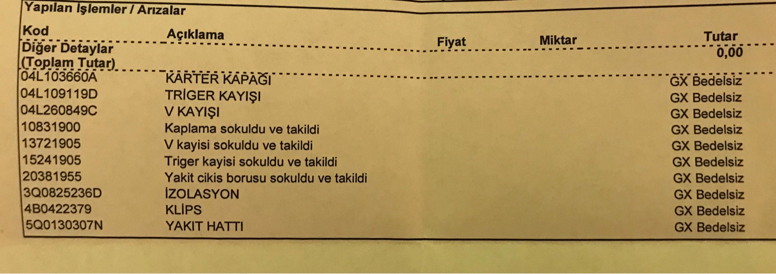

Gelelim bugüne. Servisten gelen geri dönüş; yakıt hattının değişeceği, mazot kaçağının vermiş olduğu zarardan dolayı V kayışı ve Triger kayışının değişeceği. Aracın garantisi devam ettiği için ücretsiz olarak yapılacak. Kazaya, belaya sevinilmez ama şükretmek lazım garanti bitmeden 7 gün önce oldu.

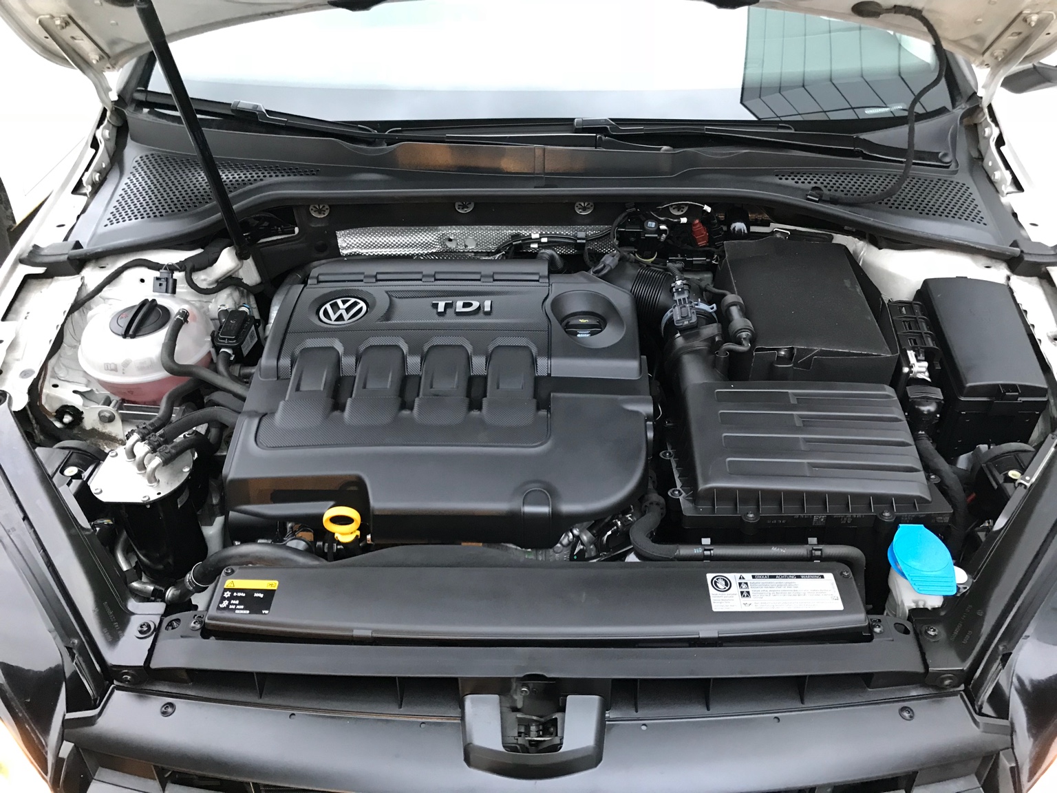

Motorun TDI yazan koruyucu üst plastik kapağını yerinden çıkarınca o bölge de 4-5 tane kablo var bu kablolardan 1 tanesini (ufak bir çırt kelepçe tutuyor) bildiğimiz nalbulardaki 3 kuruşluk çırt-kelepçenin aynısı., işte bu yakıt gidiş hattındaki bu kelepçeyi Almanya fabrika çok sıkı olduğu ve kesilmesi gerektiğini servis aksiyonu yayınlayarak distribütörlere ve servislere bildirmiş., Bu işlemin yapılıp yapılmadığını anlamak için aracın yapılan son bakımının evraklarına bakın.,

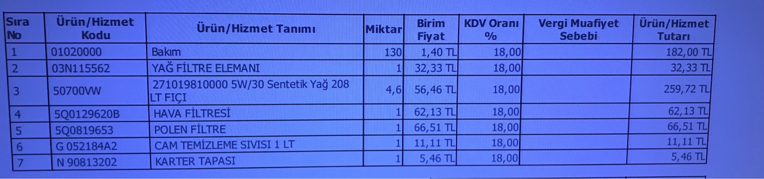

Hocam servis bu konuda ne kadar hatalıdır emin değilim çünkü siz bakımı 9 haziranda yaptırdım deyince., ben tekrardan bilgisayarımdan not aldığım eski dosyalarımı karıştırdım sizin için ve bu servis aksiyonu (yakıt hattı kablo bağı düzenlenmesi/yakıt gidiş hattının ayarlanması) o zaman ki aldığım notlara baktığımda bu servis aksiyonu 1 Temmuz 2017 itibariyle yayınlamış diye not düşmüşüm..! Yani siz aracı bakıma götürdüğünüz tarihte 20Y9 kodlu bu servis aksiyonu daha yayınlanmamıştı.!
Yurt dışında bu gibi işlemler daha profesyonel ve sistematik yürütüldüğünden önce bu teknik hata tespit edildikten sonra Almanya Fabrika dünyadaki tüm servislere bir bildiri yayınlayarak nelerin yapılacağı ile ilgili bir servis bülteni yayınlar., sonrasında da ülkedeki distribütör firma ve servisler etkilenen araçları tespit ederek müşterileri e-mail ve telefon yoluyla bilgilendirir ve etkilenen araçlar için 15-20 gün sonrasına randevu verilir.. Ancak ülkemizde malesef bu gibi işlemlerde halaa amator emekleme aşamasındayız ancak araç bakıma getirilince bakım için sisteme giriş yapıldığında tespit ediliyor/uyarı veriyor (çok büyük bir arızalar hariç.)..,
Ayrıca şunu da belirtmek gerekirse aracınızda yaşanan bu arıza bahsettiğim olaydan dolayı mı gerçekleşti bilmiyoruz.., Yukarda söylediğim gibi; başka bir servisi arayın (yaşadığınız arıza/problemden bahsetmeyin) kendilerine şasi numaranızı veya plakanızı vererek telefondaki kişiye; (aracım için servis aksiyonu ve güncelleme var mı öğrenmek istiyorum diye sorun..?) kendileri sistemden bakıp var ise söylerler., servis aksiyonu var ise bunun içeriğini kendilerine sorarsanız söylerler..
Bu arada sevis faturası hakkında paylaştığınız resim ekran görüntüsü veya bakım teklif formu olabilir mi..? Bu işlem eğer yapıldıysa paylaştığınız resimdeki bakım/onarım kalemlerinin alt satırında yazar hocam., Faturanın aslına bakarak kontrol edin hocam..!
Sayın hocam bahsettiğim servis aksiyonu şasi numarasına göre yapılmamış olabilir bazı model yıllarına göre farklılık gösterebiliyor ama o dönem neredeyse pek çok TDI araca yapılmıştı., Sizin araç için bu yapılmalı mıydı..? diye başka bir servisi arayarak (yaşadığınız arıza/problemden bahsetmeyin) kendilerine şasi numaranızı veya plakanızı vererek telefondaki kişiye; (aracım için servis aksiyonu ve güncelleme var mı öğrenmek istiyorum diye sorun..?) kendileri sistemden bakıp var ise söylerler., servis aksiyonu var ise bunun içeriğini kendilerine sorarsanız söylerler.. Bunu yapmanız size aracınızın için bu olaydan (servis aksiyonundan) etkilenip/etkilenmediği hakkında fikir verir ve etkilenmemişse bu konunun üzerine çizik atarız., en azından bunu öğrenmiş olursunuz.,

Ekran görüntüsü faturanın aslıdır, fakat bakım yapılırken doldurdukları form araçta olduğu için bakamıyorum.

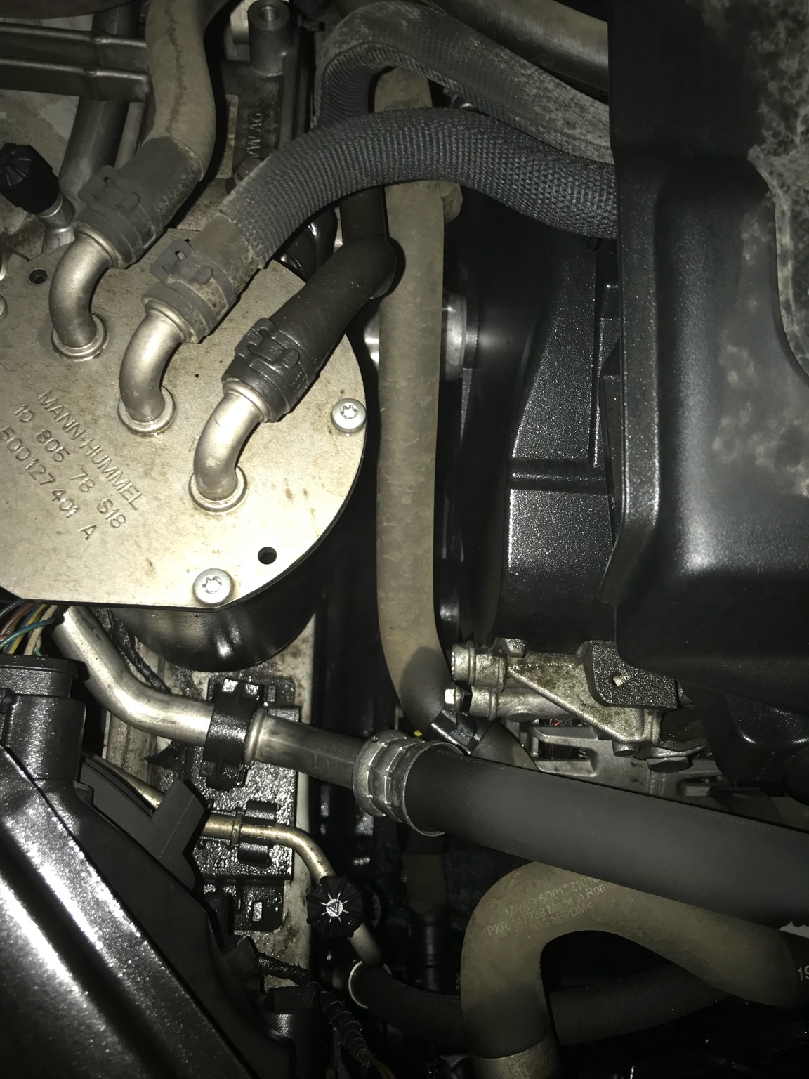

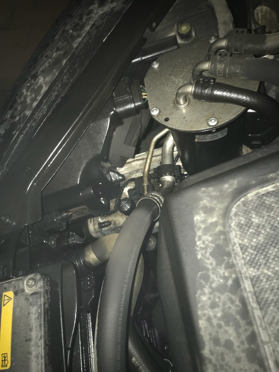

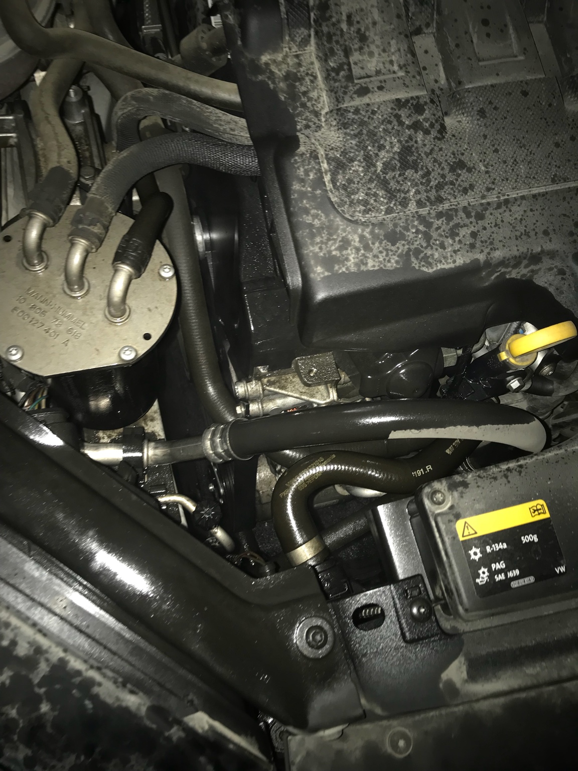

Geçtiğimiz Perşembe günü 4 buçukta servise gittim, aracı ancak 6 buçukta alabildim. Sizlerden iyi olmasın bu konulara acayip meraklı ve de bilgili bir arkadaşımla gittik. Hatta arkadaşım giderken triger kayışı değişeceği için motor bloğunu kulaklara tam oturturlar çünkü tolerans 1 mm, böyle bir hata olursa kıyameti koparırım dedi. Güldük ama güldüğümüz başımıza geldi. 3mm çarpık olduğunu fark etti arkadaşım. Servis yetkilisi çok bilgili ! olduğu için triger değişirken motor bloğuna müdahale edilmediğini söyledi. Yani güler misin ağlar mısın. Neticede tekrar servise soktuk, calaska ile motoru lifte aldılar ve hatalarını düzelttiler.
Yakıt hattı harici yapılan işlemleri parçalara mazot bulaşmasından dolayı yaptıklarını söylediler.
Beni hala sinirlendiren üç durum var.
Birincisi; arızanın nereden kaynaklandığına dair bir fikirleri olmadığı gibi araştırma yapmak gibi bir dertleri de yok.
İkincisi; sürekli olarak parçaların garantiden değişip ücret ödemeyeceğim konusunda beni telkin edip olayı geçiştirme çabaları.
Üçüncüsü; yaptıkları işlemlerde/parçalarda herhangi bir garanti vermemeleri. Sadece 1 ay içinde tekrar ederse yardımcı olabilirlermiş.
Motorun son halini ve yapılan işlemlerin listesini de paylaşıyorum.
@tuncidag
Değerli Hocam
Şu triger değiştirilirken tolerans payı 1mm dediğiniz ve ölçünce 3mm çıkan yer neresi fotoğrafta işaretler mısınız?
Yeni bir şey öğrenmiş olacağım sayenizde.
