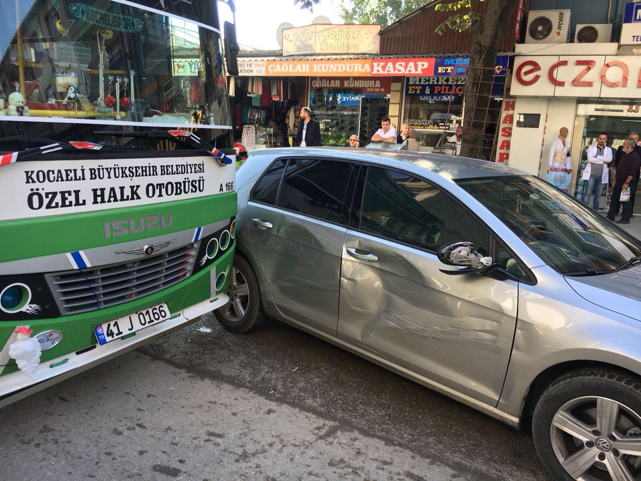

Öncelikle selam herkese.21 Ekim günü talihsiz bir kaza yaşadık ve ertesi gün arabayı Kocaeli Vw Ark Oto’ya teslim ettik.Bu hafta çarşamba ve ya perşembe aracı teslim alacağız.Bayide neleri test etmeliyiz?Ustayla test sürüşüne çıkmamızı tavsiye eder misiniz?Nacizane tavsiyelerinizi bekliyorum.
Bir de aracı satmaya kalksak ortalama ne kadar eder?2015 1.6 tdi dsg comfortline+sürüş konfor paket+metalik renk opsiyonu var.Araç 39bin küsür km de 40bin diyelim tramerde sadece bu hasar var 8-9bin tl hasar kaydı çıkacak(Ön arka çamurluk boya kapı sacları değişim)ve sol arka kapıyı sürttüğümüzden dolayı boyattık.Araç full servis bakımlı.

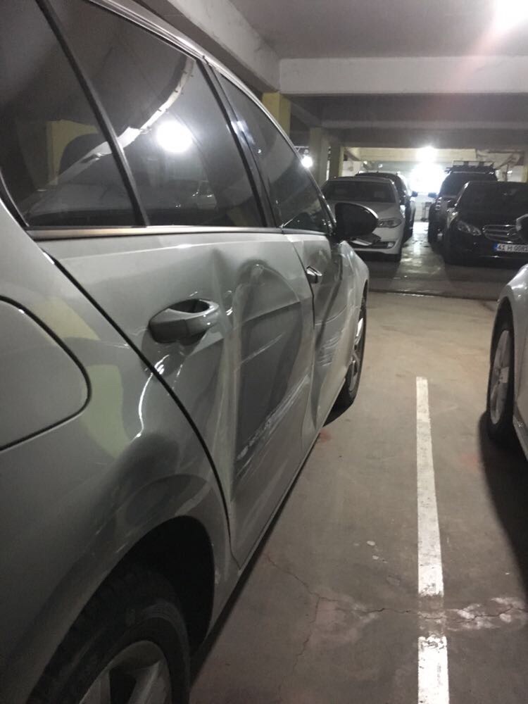

Sağ ön çamurluğu yaptırmadan, boyasız göçük işlemi ile düzeltilip düzeltilemeyeceğini araştırmanızda fayda olacaktır. Yetkili serviste ufak bu tarz göçüklerde boyanma işlemi olacaksa, küçük bir alana macun atıp lokal boyayıp komple vernik atıyorlar. Bu durum expertizlerde komple boyalı olarak çıkıyor. Bu durum acı tecrübeyle sabittir.

     b. sol ön kapının sürtme izli fotoğrafı mutlaka elinizde olsun.

Sağolun hocam araba dün boyaya verildi çarşamba ve ya perşembe alacağız.Gidince mutlaka dediklerinize bakacağım.Çamurluk boyasız düzelse bile derin çizikler var uzaktan belli olmayan boyanması daha sağlıklı olur fotoğrafları elimizde zaten.
Fotoğrafta görülmüyor çamurluğun alt tarafı derin baya orayı boyayacaklar üst tarafı da boyasız düzeltecekler.İnşallah sizin dediğiniz olay arka çamurlukta başımıza gelmez de komple boyalı gözükmez.İnşallah düzgün yapılmış şekilde çıkar bekliyoruz.

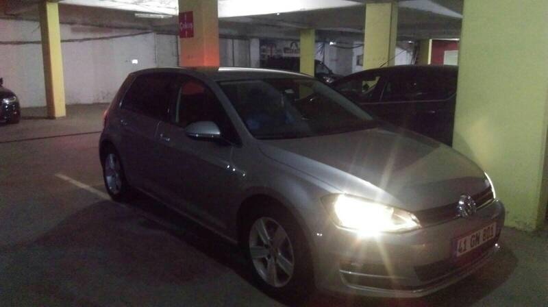

 Aracın son halinin Gündüz ve Güzel Bir resmi olsa çok daha iyi olacak sanki. öncesi ve sonrasını kıyaslamak daha iyi olacaktır.
Geçmiş olsun Hocam. Tamir sonucunda memnun kalmanıza sevindim doğrusu.
Tabi ki havayı güzel bulduğum an çekip atabilirim bir kaç resim
