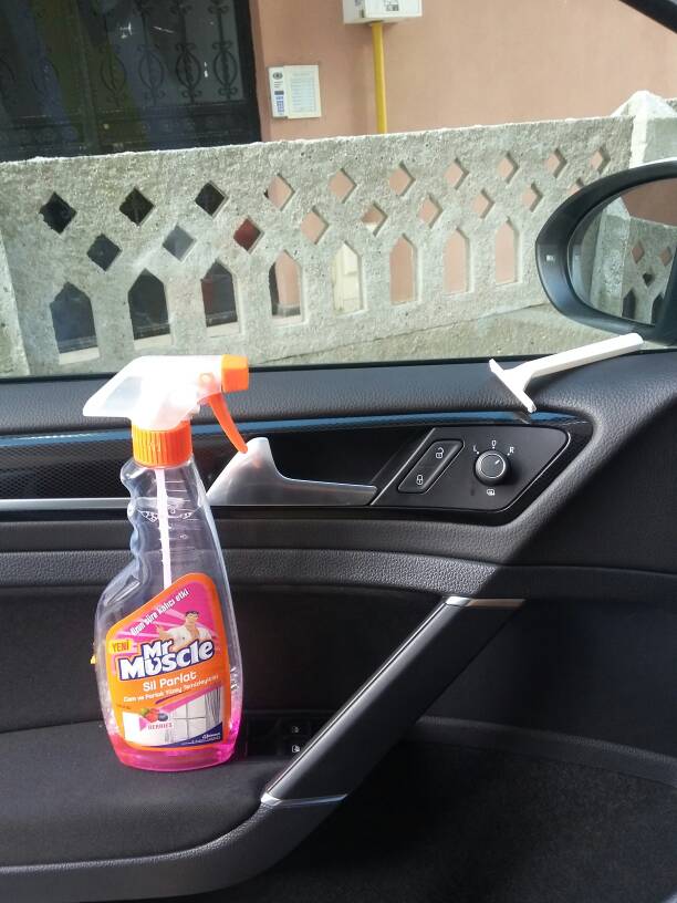

Camsil sıkıp kazımaktan başka yol bulamadım.Kenarlar çok az kalıyor.Şoför camı 40dk aldı.Camda çizilmede yok görebildiğim kadarıyla.

bende söktüm arkadaşlar bagaj kapağı hariç kapılardaki camları söktüm.bir camda acele ettim film elimde kaldı yapışkanı camda bütün camdan yapışkanı temizlemesi 2 saat kadar sürdü.Yapışkanı ısıtarak cam sil sıkıl kredi kartı ile kazıyarak cıkartabildim.Diğer camlar sorunsuz çıktı bir miktar kaldırıdktan sonra fön makinası ile ısıtıp aralara cam sil sıkarak rahatça aldım.Acele etmeden ısıtın ve araya cam sil sıkın.
